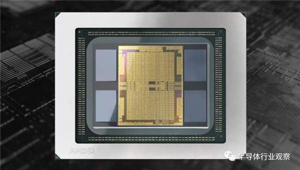

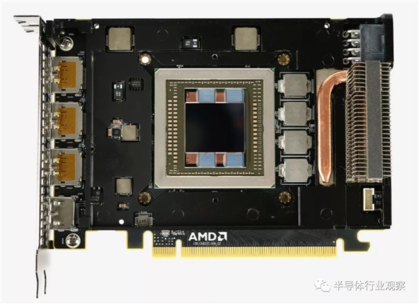

上一次AMD制造的接近Navi 21大小的游戏处理器是为Radeon R9 Fury和Nano显卡设计的,这两款产品在Fiji 芯片上采用了GCN 3.0架构。它的裸片面积为596 mm2,但它是在台积电的28HP工艺节点上生产的。
自2018年以来,AMD一直在使用台积电更小的N7工艺,该生产线生产的最大芯片是Vega 20 (Radeon VII),面积为331mm2。他们所有的Navi GPU都是在略微升级的N7P处理器上制作的,所以可以比较这些产品。

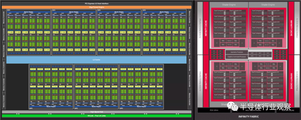

Ampere GA102和RDNA 2 Navi 21的总体架构
我们从分析Ampere GA102和RDNA 2 Navi 21 GPU的总体架构开始我们对架构的探索——这些图表不一定向我们展示所有的物理布局,但它们给出了处理器有多少组件的明确指示。
在这两种情况下,布局都是非常熟悉的,因为它们基本上都是其前身的扩展版本。在处理指令中添加更多的单元将始终提高GPU的性能,因为在最新的3D大片中,在高分辨率下,渲染工作量涉及大量的并行计算。

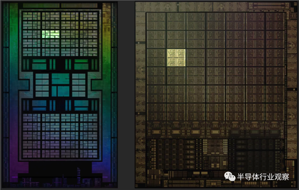

以下是AMD的Navi 21和NVIDIA的GA102 die的伪彩色图像。 它们实际上只显示了芯片中的一层;但它们确实给我们提供了一个现代GPU内部的极好视图。
NVIDIA、AMD的巅峰之作!
两种设计之间最明显的区别在于,NVIDIA在芯片布局上没有遵循集中化的方法——所有的系统控制器和主缓存都在底部,逻辑单元以长列形式运行。他们过去也这样做过,但只针对中低端机型。
例如,Pascal GP106(用于GeForce GTX 1060等)实际上是GP104(来自GeForce GTX 1070)的一半。 后者是较大的芯片,其缓存和控制器位于中间。 这些都移到了它的兄弟姐妹那一边,但这只是因为设计已经被拆分了。
NVIDIA、AMD的巅峰之作!
对于之前所有的高端GPU布局,NVIDIA都使用了经典的集中式结构。为什么这里会有变化呢?这不可能是由于接口的原因,因为内存控制器和PCI Express系统都运行在die的边缘。
这也不是出于热学原因,因为即使die 的缓存/控制器部分比逻辑部分的温度更高,您仍然希望在其中间具有更多的硅以帮助吸收和散发热量 。尽管我们不能完全确定更改的原因,但我们怀疑这与NVIDIA对芯片中ROP(渲染输出)单元实施的更改有关。
我们将在后面更详细地讨论它们,但是现在让我们说,虽然布局的改变看起来很奇怪,但它不会对性能产生显著的影响。这是因为3D渲染充斥着许多长时间的延迟,通常是由于必须等待数据。因此,由于一些逻辑单元比其他逻辑单元离缓存更远而增加的纳秒数,都被隐藏在了整个系统中。

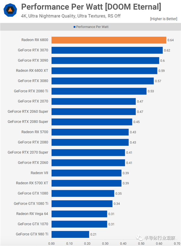

我们对Ampere和RDNA 2显卡的每瓦特性能检查显示,两家供应商在这方面都取得了显著的改进,但AMD和台积电取得了一些相当显著的成就——比较上图中Radeon RX 6800和Radeon VII之间的差异。
后者是他们首次使用N7节点进行GPU合作,并且在不到两年的时间内,他们将每瓦性能提高了64%。的确,如果NVIDIA继续与台积电合作,那Ampere GA102的性能会好得多。

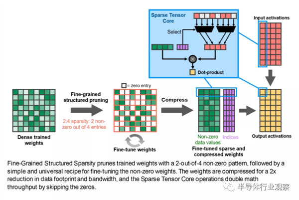

它们还支持一种名为“细粒度结构稀疏性”的新特性,在不涉及所有细节的情况下,这意味着通过剔除那些对答案没有影响的数据,计算率可以翻倍。同样,这对于从事神经网络和人工智能工作的专业人员来说是个好消息,但目前对游戏开发者来说并没有什么明显的好处。

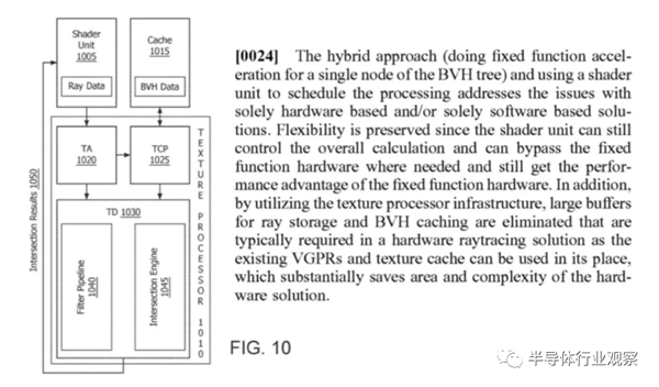

RA单元紧邻纹理处理器,因为它们实际上是同一结构的一部分。早在2019年7月,我们就报道了AMD申请的一项专利的内容,该专利使用``混合''方法详细处理了光线追踪中的关键算法...
NVIDIA、AMD的巅峰之作!
尽管该系统确实提供了更大的灵活性,并且消除了当存在光线追踪工作量时裸片的一部分不做任何事情的需求,但AMD的第一个实现确实有一些缺点。最值得注意的是,纹理处理器在任何时候都只能处理涉及纹理或ray-primitive交点的操作。

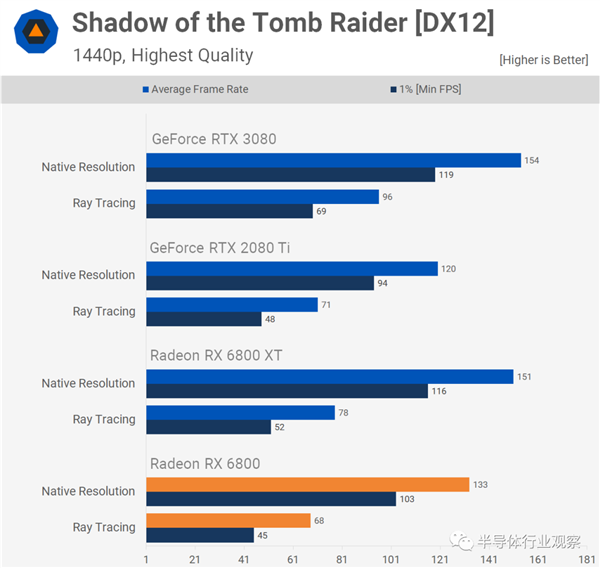

尽管我们仅简要检查了AMD最新图形卡中的光线追踪性能,但到目前为止,我们确实发现使用光线追踪的影响很大程度上取决于所玩的游戏。
NVIDIA、AMD的巅峰之作!
例如,在Gears 5中,Radeon RX 6800(使用Navi 21 GPU的60 CU变体)仅降低了17%的帧速率,而在《古墓丽影》的阴影中,平均损失达到52% 。相比之下,NVIDIA的RTX 3080(使用68 SM GA102)在这两款游戏中的平均帧率损失分别为23%和40%。
需要对射线追踪进行更详细的分析来说明AMD的实现,但是作为该技术的第一个迭代,它看起来很有竞争力,但对应用程序正在进行的射线追踪很敏感。

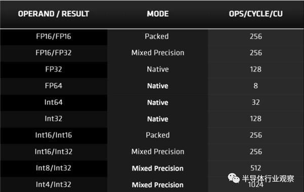

如前所述,RDNA 2中的计算单元现在支持更多数据类型。最值得注意的是低精度数据类型,例如INT4和INT8。它们用于机器学习算法中的张量运算,而AMD具有用于AI和数据中心的单独架构(CDNA),但此更新适用于DirectML。
NVIDIA、AMD的巅峰之作!
该API是Microsoft DirectX 12家族的最新成员,硬件和软件的组合将为光线跟踪和时间放大算法中的降噪提供更好的加速。对于后者,NVIDIA当然拥有自己的名称,称为DLSS。他们的系统使用SM中的Tensor核心执行部分计算,但是鉴于可以通过DirectML构建类似的过程,因此这些单元似乎有些多余。但是,在Turing和Ampere中,Tensor核心还可以处理所有涉及FP16数据格式的数学运算。
对于RDNA 2,此类计算是使用着色器单元,使用打包数据格式完成的,即每个32位向量寄存器都包含两个16位寄存器。那么哪种方法更好呢?AMD将其SIMD32单元标记为矢量处理器,因为它们能针对多个数据值发出一条指令。
每个向量单元包含32个流处理器,由于每个流处理器只处理单个数据片段,因此实际操作本身是标量的。这本质上与安培中的SM分区相同,其中每个处理块还针对32个数据值携带一条指令。
但是,在NVIDIA设计中的整个SM每个周期最多可以处理128个FP32 FMA计算(融合乘加)时,单个RDNA 2计算单元只能处理64个。在执行标准FP16数学时,使用FP16可以将其提高到每个周期128 FMA,这与Ampere的Tensor核心是一样的。

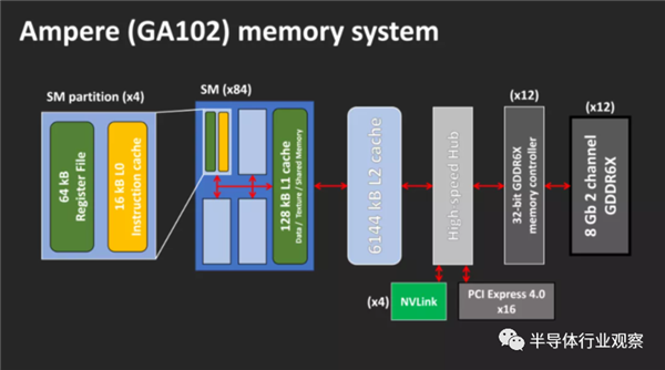

拥有成千上万个逻辑单元的GPU,在复杂的数学运算中一路高歌猛进,这一切都很好,但是但如果他们不能足够快地提供所需的指令和数据,他们将在海量的数据中挣扎。这两种设计都拥有丰富的多级缓存,拥有巨大的带宽。
让我们来看看安培的。总体而言,内部发生了一些显着变化。2级缓存的数量增加了50%(图灵TU102的运动速度分别为4096 kB),并且每个SM中的1级缓存的大小都增加了一倍。
NVIDIA、AMD的巅峰之作!
与以前一样,就可以为数据,纹理或一般计算用途分配多少缓存空间而言,Ampere的L1缓存是可配置的。但是,对于图形着色器(例如顶点,像素)和异步计算,缓存实际上设置为:
64 kB用于数据和纹理
48 kB用于共享通用内存
16 kB保留用于特定操作
只有在完全计算模式下运行时,L1才可以完全配置。从好的方面来说,可用带宽的数量也增加了一倍,因为缓存现在可以每个时钟读取/写入128个字节(尽管没有关于延迟是否得到改善的消息)。
内部存储器系统的其余部分在Ampere中保持不变,但是当我们仅移至GPU外部时,对于我们来说,这是一个很好的惊喜。NVIDIA与DRAM制造商美光合作,将GDDR6的修改版本用于其本地内存需求。从本质上讲,它仍然是GDDR6,但数据总线已被完全替换。GDDR6X使用四个电压,而不是使用传统的每个引脚设置1位(信号只是在两个电压(又名PAM)之间快速反弹)设置的方式:

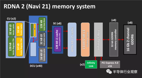

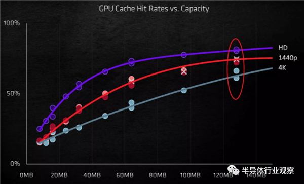

每个着色器引擎现在都有两组Level 1缓存,但是由于它们现在具有两组Dual Compute Unit(RDNA拥有一组),因此这种改变是可以预期的。但是将128 MB的3级缓存缓存到GPU中吗?这让很多人感到惊讶。利用其EPYC系列Zen 2服务器芯片中的L3高速缓存的SRAM设计,AMD在该芯片中嵌入了两组64 MB高密度高速缓存。数据事务由16组接口处理,每个接口每个时钟周期移位64个字节。
所谓的无限缓存具有其自己的时钟域,并且可以在1.94 GHz上运行,从而提供1986.6 GB / s的内部峰值传输带宽。而且由于它不是外部DRAM,因此涉及的延迟非常低。这种高速缓存非常适合存储光线跟踪加速结构,并且由于BVH遍历涉及大量数据检查,因此Infinity高速缓存应特别为此提供帮助。
NVIDIA、AMD的巅峰之作!
两个64 MB的Infinity缓存条和Infinity Fabric系统目前,尚不清楚RDNA 2中的3级缓存是否以与Zen 2 CPU中相同的方式运行:即作为2级victim缓存。通常,当需要清除最后一级的高速缓存以为新数据腾出空间时,对该信息的任何新请求都必须发送到DRAM。
victim缓存存储的数据已经被标记为要从下一层内存移除,并且有128MB的数据可用,Infinity缓存可能存储32个完整的L2缓存集。
该系统的结果是,在GDDR6控制器和DRAM上放置的需求更少。AMD的较旧GPU设计一直在缺乏内部带宽的情况下苦苦挣扎,尤其是当它们的时钟速度提高后,但是额外的缓存将使该问题逐渐消失。
NVIDIA、AMD的巅峰之作!
那么,哪种设计更好呢?GDDR6X的使用为GA102提供了到本地内存的巨大带宽,并且更大的缓存将有助于减少缓存未命中(这会使线程的处理停滞)的影响。Navi 21的大型3级缓存意味着DRAM不必经常被窃听,并利用了以更高的时钟速度运行GPU的能力,而不会出现数据匮乏的情况。
AMD决定坚持使用GDDR6的决定意味着第三方供应商可以使用更多的内存,同时任何制造GeForce RTX 3080或3090的公司都必须使用美光。尽管GDDR6有多种模块密度,但GDDR6X当前限于8 Gb。
RDNA 2中的缓存系统可以说是比Ampere中使用的缓存系统更好的方法,因为与外部DRAM无关,使用多个级别的片上SRAM始终比外部DRAM提供更低的延迟和更好的性能(在给定的功率范围内)。

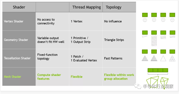

渲染管线这两种架构都对渲染管线的前端和后端进行了大量更新。DirectX12 Ultimate中的Ampere和RDNA 2完全具有运动型网格着色器和可变速率着色器,但NVIDIA的芯片具有更出色的几何性能,而这要归功于NVIDIA用了更多的任务处理器。
尽管使用网格着色器可以使开发人员创建更加逼真的环境,但没有一款游戏的性能会完全以来于渲染过程中的这个阶段。因为大部分最难的工作是在像素或光线跟踪阶段。

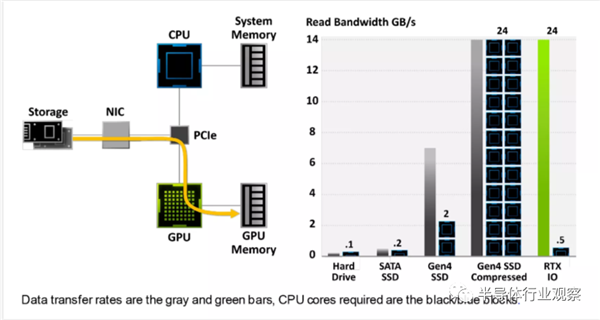

NVIDIA还为Ampere带来了RTX IO,这是一种数据处理系统,可以让GPU直接访问存储驱动器,复制所需的数据,然后使用CUDA内核解压。但是,目前该系统不能在任何游戏中使用,因为NVIDIA正在使用DirectStorage API(另一种DirectX12增强功能)来控制它,并且尚未准备好公开发布。
NVIDIA、AMD的巅峰之作!
目前使用的方法包括让CPU管理所有这一切:它接收来自GPU驱动程序的数据请求,将数据从存储驱动器复制到系统内存中,进行解压缩,然后再复制到图形卡的DRAM中。
除了涉及大量浪费的复制之外,这种机制在本质上是串行的——CPU一次只能处理一个请求。NVIDIA声称可以达到“100倍的数据吞吐量”和“20倍的CPU利用率低”,但是在系统能够在现实世界中测试之前,并不能证明它能够实现这种效果。

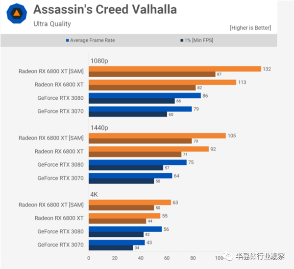

测试时,这个简单的功能给出了一些令人吃惊的结果——在4K环境下将性能提升15%是不容小觑的,所以英伟达表示他们将在不久的将来为RTX 3000范围提供这个特性也就不足为奇了。
是否可调整大小的BAR支持是否适用于其他平台组合还有待观察,但是它的使用无疑是受欢迎的,即使它不是Ampere / RDNA 2的体系结构功能。

为计算而生,还是为游戏而生GPU历史的爱好者将知道AMD和NVIDIA过去在架构选择和配置上采用了截然不同的方法。但是,随着3D图形越来越受到计算世界和API的同质化的支配,它们的总体设计也越来越相似。
如今的游戏并不是以渲染需求为架构定下基调,GPU产业已经扩展到的市场领域才是引领方向。在撰写本文时,NVIDIA有三种使用Ampere 技术的芯片:GA100、GA102和GA104。
NVIDIA、AMD的巅峰之作!
GA104可以在GeForce RTX 3060 Ti中找到最后一个只是GA102的精简版——每个GPC拥有的TPC更少(整体GPU更少),而二级缓存则只有三分之二。其他所有内容都完全相同。而GA100则是与此完全不同的产品。
GA100没有RT核,也没有INT32 + FP32支持的CUDA核。相反,它打包了许多额外的FP64单元,更多的加载/存储系统以及大量的L1 / L2缓存。它也没有显示器或多媒体引擎。这是因为它完全是为用于AI和数据分析的大规模计算集群而设计的。
从应用场景上看,GA102/104需要覆盖NVIDIA瞄准市场是:游戏爱好者、专业图形艺术家和工程师,以及小规模的人工智能和计算工作。Ampere则想要成为“万事通”,并且能够精通所有行业,但这可不是一件容易的事。

750平方毫米的Arcturus CDNARDNA 2专为PC和游戏机上的游戏而设计,尽管它可以转向与Ampere相同的应用市场。然而,AMD选择继续他们的GCN架构,并更新它,以满足今天的专业客户的需求。
RDNA 2产生了“ Big Navi”,而CDNA产生了“ Big Vega”-Instinct MI100装有Arcturus芯片,这是一个拥有128个计算单元的500亿晶体管GPU。与NVIDIA的GA100一样,它也不包含显示器或多媒体引擎。
尽管NVIDIA凭借Quadro和特斯拉(Tesla)等在专业市场占据了主导地位,但Navi 21之类的产品并非旨在与之抗衡,而是进行了相应的设计。这是否会使RDNA 2成为更好的结构体系; Ampere 适应多种市场的要求是否在限制了它的发展?
当您查看证据时,答案似乎是:不。
NVIDIA、AMD的巅峰之作!
AMD将很快发布Radeon RX 6900 XT,它使用了完整的Navi 21(没有禁用CUs),其性能可能与GeForce RTX 3090或更好。但是那张卡上的GA102也没有被完全释放,所以NVIDIA总是可以选择升级到一个“超级”版本,就像他们去年对 Turing所做的那样。
可能有人会说,因为RDNA 2被用在Xbox系列X/S和PlayStation 5中,游戏开发者会倾向于将这种架构用于他们的游戏引擎。但是,您只需要查看在Xbox One和PlayStation 4中使用了GCN的时间,便可以了解这种情况如何发挥作用。
前者在2013年的第一次发布中使用了基于GCN 1.0架构的GPU——这种设计直到第二年才出现在桌面PC图形卡中。2017年发布的Xbox One X使用的是GCN 2.0,这是一个已经使用了3年多的成熟设计。
NVIDIA、AMD的巅峰之作!
那么,所有为Xbox One或PS4制作的游戏,只要移植到PC上,就能在AMD显卡上运行得更好吗?实际上,并没有。因此,尽管RDNA 2具有令人印象深刻的功能,但我们不能认为该产品会与RDNA 2有所不同。
