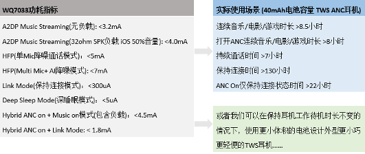

超低功耗——播放音乐时的平均电流3.0mA
WQ7033在功耗上表现优异,拥有超长的续航能力。在实际使用场景下,40mAh电池容量的TWS耳机可以实现连续播放音乐或电影或游戏8.5小时以上,持续通话时间大于7小时,待机状态超过22小时。
图二 WQ7033超低功耗指标

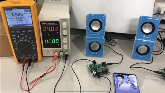

播放音乐时的电流
我们用一部手机连接WQ7033开发板,用稳压电源模拟电池供电,用外放喇叭模拟实际输出,用万用表来测试播放音乐时候的平均电流。平均电流大约在3.0+mA,最小可达到2.8+mA,最高也只有3.5+mA。
图三 TWS耳机播放音乐时的实测电流

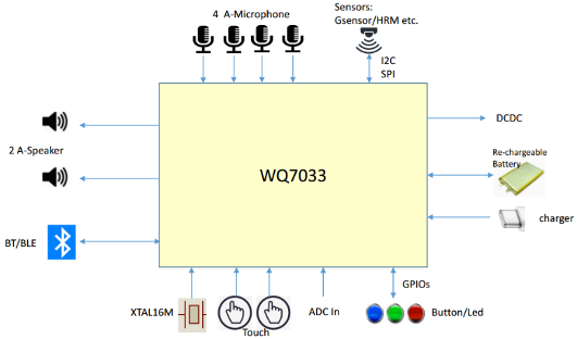

WQ7033典型应用如下图所示:
图五  WQ7033典型应用框图
WQ7033支持BT/BLE 5.2双模,支持BLE Audio。该款芯片内置具有NPU功能的HiFi 5 DSP,为业内首款集成HiFi 5的蓝牙音频芯片,可以支撑丰富复杂的ENC降噪算法和AI语音处理。
