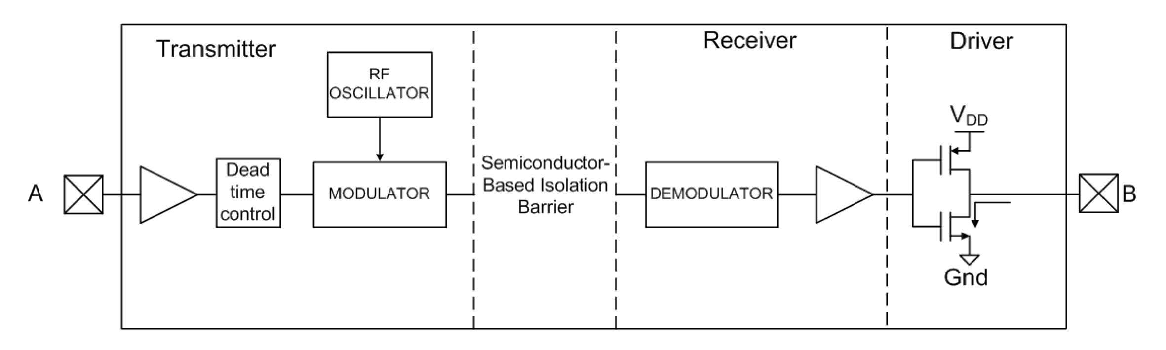

无论采用哪种开关技术,隔离栅极驱动器都起着至关重要的作用。数字隔离栅极驱动器利用CMOS技术来创建器件本身和隔离栅。图3显示了Si8239x隔离栅极驱动器中单个通道的框图,该驱动器使用射频载波穿过隔离栅传递信息。这种数字隔离技术提供了强大的隔离数据路径,该路径易于和其他CMOS技术(如栅极驱动器)集成。
1607671320442042.jpg?imageView2/2/w/550
图3  Silicon Labs的汽车级Si8239x隔离栅极驱动器系列的单向状态(来源:  Silicon Labs )
