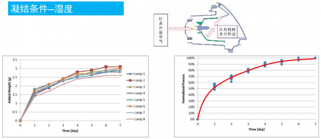

根据水气凝结的机理结合车灯的结构,我们可推断车灯起雾需具备以下三个条件 :露点温度、凝结条件、理论模型。
露点温度:在空气中水汽含量丌变, 保持气压一定的情冴下, 使空气况却达到饱和时的温度。
凝结条件:温度、湿度、凝结核
①车内的空气含有足够的水蒸气
从车灯结构上分析,车灯内部和外界存在空气交流,特别在下雨或洗车后,车灯内部含有足够的湿空气 ;还有可能车灯不密封, 车灯工况变化或环境变化,导致外部的水份进入车灯内部。
②存在的凝结核心
在车灯结构设计时,为避免空气中的悬浮颗粒随气流进入车灯, 故在通风口处都有空气过滤净化膜,该膜能实现换气同时过滤悬浮颗粒,因此车内的混合空气是比价干净的,且不存在临界核心,故基本不可能在车灯空腔内部形成悬浮雾珠,但车灯罩的材料通常为塑料,表面张力较小,车灯罩内部表面凸凹不平为水蒸气提供了凝 结核心。
③较大的温差,主要存在下面两种状况:
结构设计导致 :为满足美观和功能要求,车灯结构上存在 对流和辐射视角,车灯罩的各个部位温度相差较大,当某些区域的 温度低于车灯内部空气饱和温度时,就导致起雾。
灯的使用工况变化:比如车灯点亮时,光源附近空气温 度较高,这部分湿空气温度较高,温度较高的空气交换到其他灯罩 温度较低的区域时,在此行程结雾 ;车灯温度点亮后,车灯外界环 境骤降后,导致车灯透镜表面温度急剧下降,从而行程内部结雾 ;车灯熄灭后,表面温度和车内部温度存在较大温差时,也会形成内部结雾。由以上我们可以看出,车灯内起雾的基本条件是现实存在的, 故车灯起雾通常会出现。

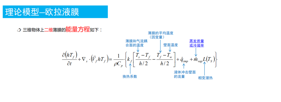

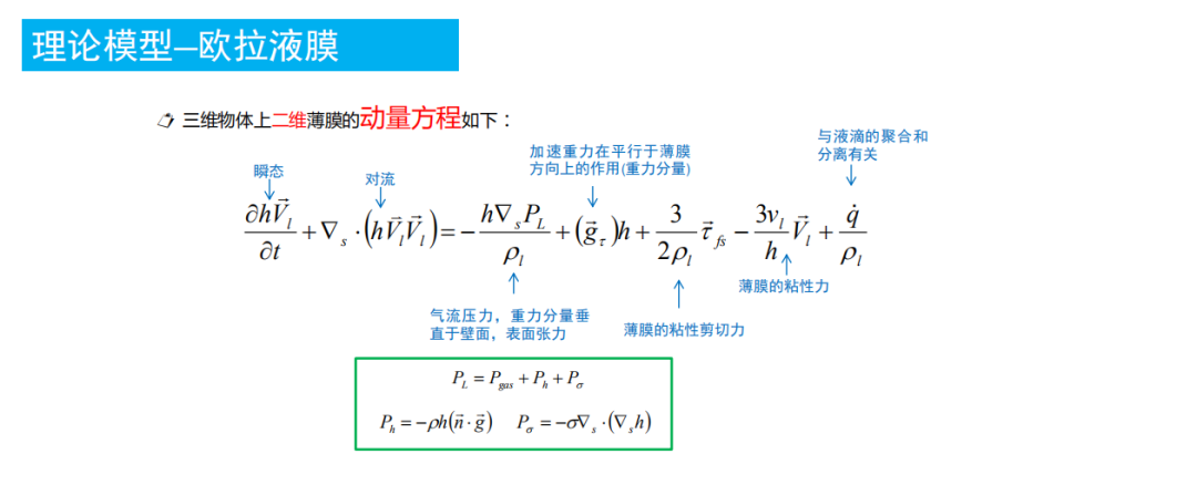

理论模型
Eulerian Wall Film模型(EWF)用于在固体壁面上创建液体薄膜的流动,如下图所示,薄膜的形成不液滴撞击固体表面类似, 这个冲击可能出现以下的结果:
① 粘住:当液滴保持近似球形并以较小的能量冲击壁面时就会粘在壁面上;
② 反弹:液滴将改变速度并相对完好地离开壁面;
③ 扩散:液滴带着中等的能量冲击壁面,并且扩散到薄膜中去;
④ 飞溅:其中有一部分液滴融入薄膜当中,剩下的部分以小液滴的形式离开壁面。
这个薄膜的假设通常建立在欧拉液膜和拉格朗日液膜建模方法之上,相比于固体壁面的曲率半径,这层薄膜的厚度非常小,所以可以近似地认为这层薄膜足 够薄到使得薄膜上的流体流动平行于固体壁面。
