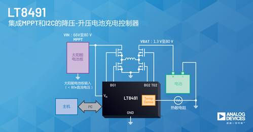

ADI宣布推出LT8491降压-升压电池充电控制器,该控制器具有最大功率点跟踪(MPPT)、温度补偿和I2C接口等特性,适用于遥测和控制。该器件的工作电压可高于、低于或等于经调节的电池浮充电压。LT8491提供三种可选的恒流恒压(CC-CV)充电曲线,因此非常适合为各种化学电池充电,包括密封铅酸电池、凝胶电池、溢流型电池和锂离子电池。所有充电终止算法均已内置,无需开发软件或固件,从而缩短设计周期。
                                              image.png?imageView2/2/w/550
LT8491在6V至80V的输入电压范围内工作,使用单个电感并配合4开关同步整流可以产生1.3V至80V的电池浮充电压输出。该器件能够提供高达10A的充电电流,具体取决于外部元件的选择。LT8491可以与多个LT8705(80V降压-升压控制器)器件并联,以提供更高的功率。
LT8491可以扫描太阳能电池板的完整工作范围,找到真正的最大功率点,即使电池板因部分阴影而引起局部最大值点也不会受到影响。一旦找到真正的最大功率点,LT8491将在该点工作,同时使用扰动技术跟踪最大点的缓慢变化。通过这些方法,即使在非理想的工作环境中,LT8491也能充分利用太阳能电池板产生的几乎所有功率。
LT8491可通过检测热耦合到电池的外部热敏电阻来执行自动温度补偿。通过I2C接口可以完全控制充电器以及输入/输出电压、电流和功率值。LT8491采用薄型(0.75mm) 64引脚7mm x 11mm QFN封装,工作温度范围为-40°C至125°C。

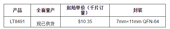

报价与供货
