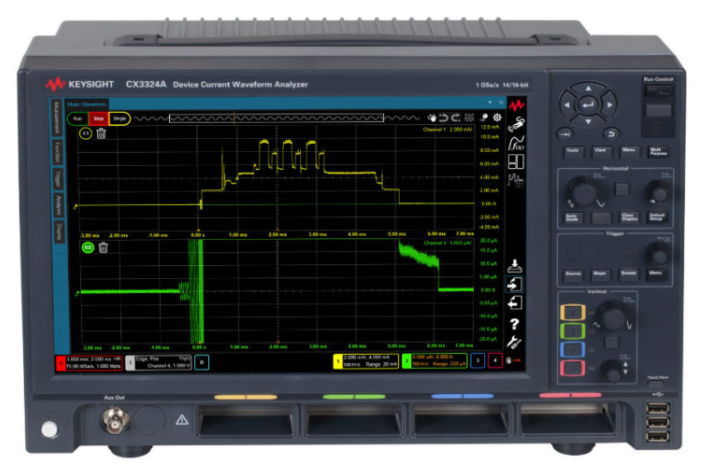

JO:工程师基于用例和应用程序设计IoT设备,因此,他们必须充分了解IoT设备的运行状况,这一点至关重要。例如,设备的最大功率水平,待机模式下的时间,数据发送,数据接收以及启用和禁用外围组件时的状态。
设计人员还需要在多时钟架构中实现他们的选择——存储器,微控制器单元(MCU)时钟速度和固件编程。这些决策还将影响物联网设备的电量消耗和系统优化。在设备中有如此多的子系统一起工作并以不同的电压运行时,设计人员需要知道设备何时开始出现故障。例如,并非总是电池电量耗尽时。第一个子系统发生故障时,设备将发生故障。这就是为什么设计人员需要将IoT设备的关键RF或DC事件与功耗降低到子系统或事件级别之间的关系。在不同电源电压下,基于事件的功率分析使设计工程师可以快速,直观地了解设备行为和电源消耗。然后,他们可以实施策略以延长设备的使用寿命并评估这些策略的效果。

为了防止不必要的电流消耗,仔细测量表征设备的动态电流消耗至关重要。设计人员必须准确地测量低电流,并迅速切换到高电流测量,并且不会因量程变化而出现毛刺。通过正确的测量,电流消耗提供了一个窗口期,可用于获得更多的深入了解,以优化电池运行时间。
了解IoT设备在实际条件下运行时如何耗费电量,对于优化电池寿命至关重要。将设备的电流消耗与特定的RF或DC事件相关联(也称为基于事件的功率分析),可以更轻松地确定要优先处理和优化的子系统或事件。

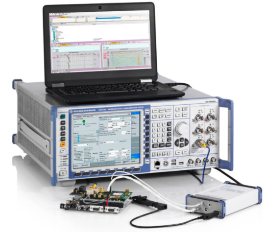

MH:这在很大程度上取决于实际系统和测试需求。例如,如果正在使用LTE-M或NB-IoT设备,则必须模拟无线网络,并监控和优化功耗。与无线通信测试仪(例如R&S CMW)一起使用是有意义的;配备R&S CMWrun排序器软件,以控制所有功耗测试的运行,评估测试结果和报告;以及R&S RT-ZVC多通道功率探头,适用于μA甚至nA范围内的很小电流,而最高可达几A。许多测试设备无法支持如此高的动态范围。
为了调试IoT设备的嵌入式电子设备,R&S RTE或R&S RTO示波器与R&S RT-ZVC探头的组合可提供多域调试,有效地将IoT设备的电信号与功耗相关联,以优化电池寿命。
