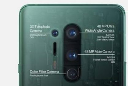

在很大程度上,CIS增长主要归因于图像传感器性能的改善,但其他因素也发挥了作用。智能手机制造商不断在摄像头里大做文章,将其作为差异化竞争的一种方式。相机功能就这样变得越来越多样化,例如光学变焦,这些需要先进的传感器技术。低功率和小巧的图像传感器的发展,此外,在生物识别应用中图像传感装置的增加使用,也有诸多贡献。可以看出,移动设备上多摄像头的趋势是一个驱动因素。
在智能手机相机中,图像质量往往与CIS联系在一起,因为它的性能影响着关键因素,如分辨率、灵敏度和信噪比(SNR)。但它也催生新产品应用浮出水面,同时提高成像设备的性能。因此,智能手机相机的CIS图像质量已经超过了紧凑型相机的水平,与单反的差距也在不断缩小。

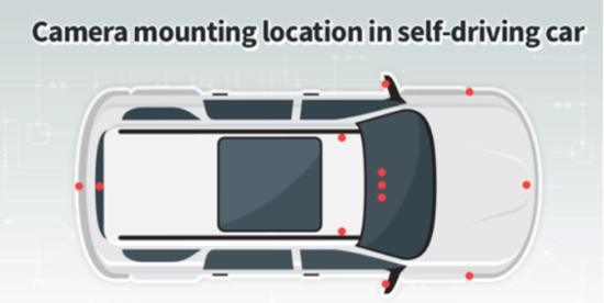

这对于使用至少10个摄像头来探测周围环境的自动驾驶汽车来说更加重要。为了提高精度,汽车摄像头需要满足各种各样的要求,比如对区分距离物体的高分辨率支持,对即使在黑暗环境中也能识别物体的HDR支持,以及对ISP进行预处理以减少处理器的计算量。
