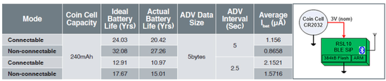

RSL10 SIP电池寿命
图4证明,在上述条件下,基于RSL10 SIP的系统的实际电池寿命从2.5s广告间隔的可连接传输的10.97年到5s广告间隔的不可连接传输的27.26年。这些计算假设使用240mA CR2032纽扣电池和5字节的PDU。
image.png?imageView2/2/w/550
图4:使用RSL10 SIP应用的实际电池寿命
