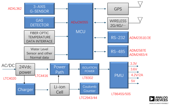

与ADI合作三十多年的技术型分销商——Excelpoint世健公司的工程师Ethan Li向我们介绍了ADI IC从感知(iSensor MEMS)、采集(Analog to Digital Converter),到数字隔离通讯接口(iCoupler)、电源供电系统(ADI Power by Linear),在一个典型小而智慧的应用“电力智能井盖”中的应用。
产品典型信号链

图1 电力智能井盖典型信号链

电源供电系统- ADI Power by Linear
电源需启动较大功率机械动作开关,也要保证下井后系统断电的人工安全,所以供电方式上采用在线式24Vdc供电Vin=16~36V,后备电源为6~8节Li-ion(25.2Vfull/29.4Vfull)串联充电。
成功设计使用案例:LTC4020高压buck-boost兼容MPPT太阳能充电功能+LTC4416外部路径管理的高可靠性设计方案。

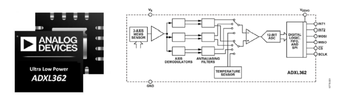

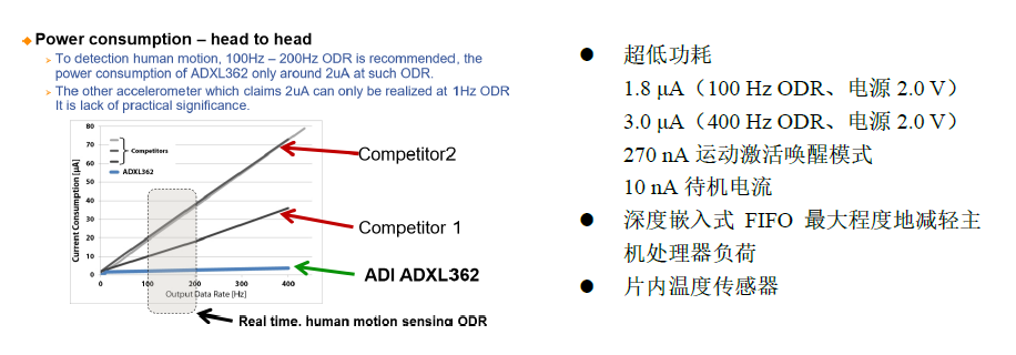

ADI MEMS G-sensor在倾角检测的应用
成功设计使用案例:超低功耗3轴MEMS加速度计ADXL362,保证整机的静态功耗。
image.png?imageView2/2/w/550
关于3轴G-SENOR测倾角的设计,可参考ADI官网完整的应用笔记AN1057。

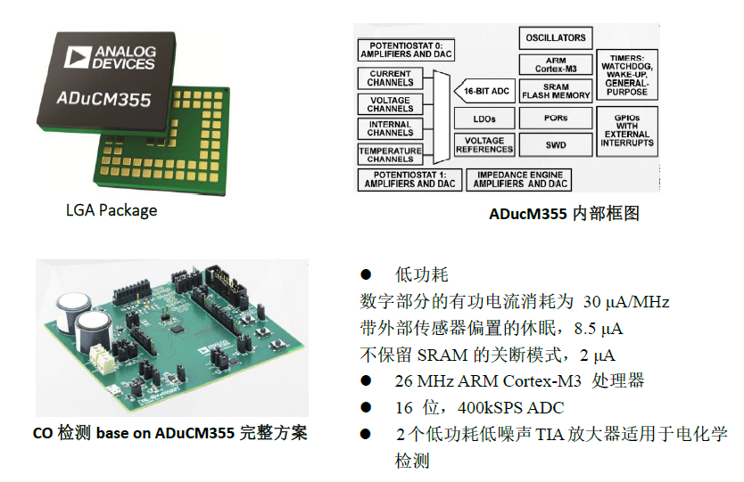

Ethan Li向我们推荐了2019年ADI发布的一颗基于电化学传感器方案气体检测的平台级产品——ADuCM355。
ADuCM355高集成度、高精度、高安全可靠性、小体积、低功耗等特性,在基于电化学传感器做气体检测中应用中优势显著,有客户已开始导入评测,ADuCM355具体的应用设计本文不展开细说,可参考ADI官网电路笔记CN0425、CN0429了解。

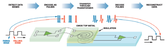

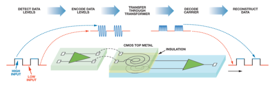

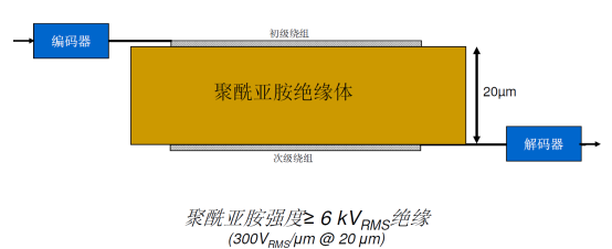

成功设计使用案例:隔离RS-232、 ADM3251E、 隔离RS-485、 低成本ADM2483, 集成isoPower 的ADM2587E。相比于传统的光耦隔离与电容隔离,ADI iCoupler专利的磁隔离技术鲁棒性高,抗干扰能力强。新一代的磁隔离编解码技术在原有解码基础上又升级进一步增加抗干扰性,集成度高、设计简单。
磁耦技术 聚酰亚胺隔离
单端“一脉冲两脉冲”编码架构
C:UsersAdministratorDocumentsTencent Files990047226ImageC2CUUHP0TK3P~70}IN@GDPJ{75.png?imageView2/2/w/550
差分开关键控架构
