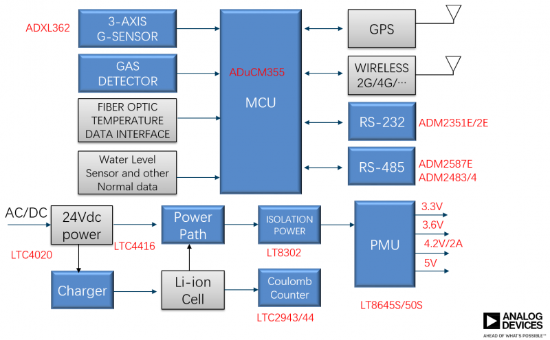

产品典型信号链
图 1 电力智能井盖典型信号链
系统技术要求
  • 系统供电: 24Vdc(Range16V~36V) 在线式供电系统(同样要求有后备电源系统或者锂电池供电系统)
  • 井盖倾斜检测: 阈值报警,1~2°误差
  • 气体检测精度:~5%
  • 通讯方式:隔离 RS-232/485 总线通讯,速率<115200bps,2G/4G/NB-IOT 无线
  • 静态功耗:<0.02W
  • 报警响应时间:<10S
  • 免维护时间:1 年以上

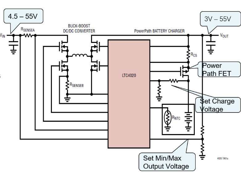

电源供电系统 - ADI Power by Linear
电源需启动较大功率机械动作开关,也要保证下井后系统断电的人工安全,所以供电方式上采用在线式 24Vdc 供电 Vin=16~36V,后备电源为 6~8 节 Li-ion(25.2Vfull/29.4Vfull)串联充电。
成功设计使用案例:LTC4020 高压 buck-boost 兼容 MPPT 太阳能充电功能+LTC4416 外部路径管理的高可靠性设计方案。
  • Multi-chemistry support
  • VOUT tracks VBAT
  • 4 switch topology charges “any battery from any source”
  • External power FETs and current sense R allow for high current charging
图 2 LTC4020 应用简图及特点

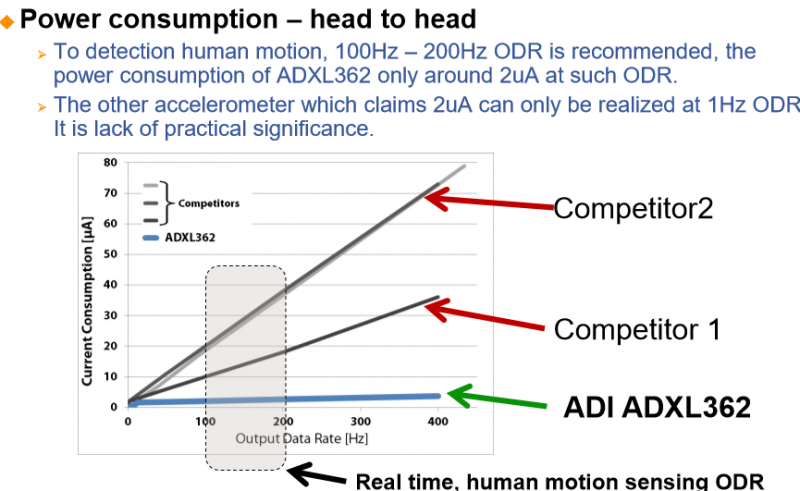

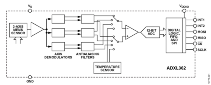

ADI MEMS G-sensor 在倾角检测的应用

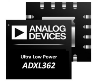

成功设计使用案例:超低功耗 3 轴 MEMS 加速度计 ADXL362,保证整机的静态功耗。
  • 超低功耗
1.8 μA(100 Hz ODR、电源 2.0 V)
3.0 μA(400 Hz ODR、电源 2.0 V)
270 nA 运动激活唤醒模式
10 nA 待机电流
  • 深度嵌入式 FIFO 最大程度地减轻主机处理器负荷
  • 片内温度传感器
关于 3 轴 G-SENOR 测倾角的设计,可参考 ADI 官网完整的应用笔记 AN1057。

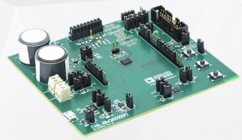

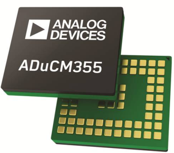

Ethan Li 向我们推荐了 2019 年 ADI 发布的一颗基于电化学传感器方案气体检测的平台级产品——ADuCM355。
LGA Package
CO 检测 base on ADuCM355 完整方案

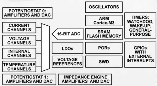

ADucM355 内部框图
  • 低功耗
数字部分的有功电流消耗为 30 μA/MHz
带外部传感器偏置的休眠,8.5 μA
不保留 SRAM 的关断模式,2 μA
  • 26 MHz ARM Cortex-M3 处理器
  • 16 位,400kSPS ADC
  • 2 个低功耗低噪声 TIA 放大器适用于电化学检测
ADuCM355 高集成度、高精度、高安全可靠性、小体积、低功耗等特性,在基于电化学传感器做气体检测中应用中优势显著,有客户已开始导入评测,ADuCM355 具体的应用设计本文不展开细说,可参考 ADI 官网电路笔记 CN0425、CN0429 了解。

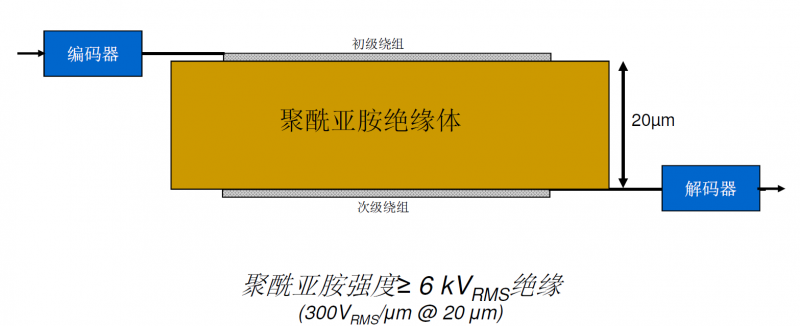

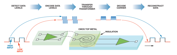

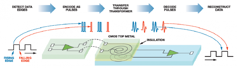

隔离通讯接口
通讯方式:隔离 RS-232/485 总线通讯,功能性隔离 2500Vdc,通讯速率<115200bps,以及 2G/4G/NB-IOT 无线。
成功设计使用案例:隔离 RS-232、 ADM3251E、 隔离 RS-485、 低成本 ADM2483, 集成 isoPower 的 ADM2587E。相比于传统的光耦隔离与电容隔离,ADI iCoupler 专利的磁隔离技术鲁棒性高,抗干扰能力强。新一代的磁隔离编解码技术在原有解码基础上又升级进一步增加抗干扰性,集成度高、设计简单。
磁耦技术 聚酰亚胺隔离
单端“一脉冲两脉冲”编码架构
差分开关键控架构
