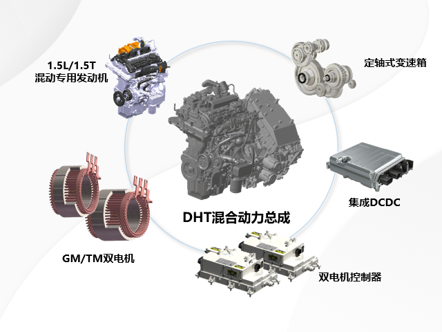

DHT,简单来说可以把它解释为“专用混动技术”的英文首字母缩写,想要快速了解这项技术,我们可以从三个层面来进行解读:
一套高集成度的油电混动系统
一套高集成度的油电混动系统

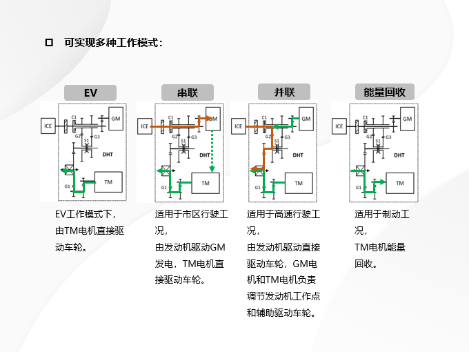

这套混动系统是由1.5L/1.5T混动专用发动机、定轴式变速箱、集成DCDC、GM/TM双电机,以及双电机控制器组成的“七合一”的油电混合系统,并可实现EV、串联、并联和能量回收等多种工作模式。

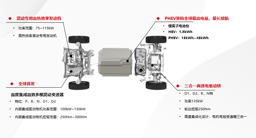

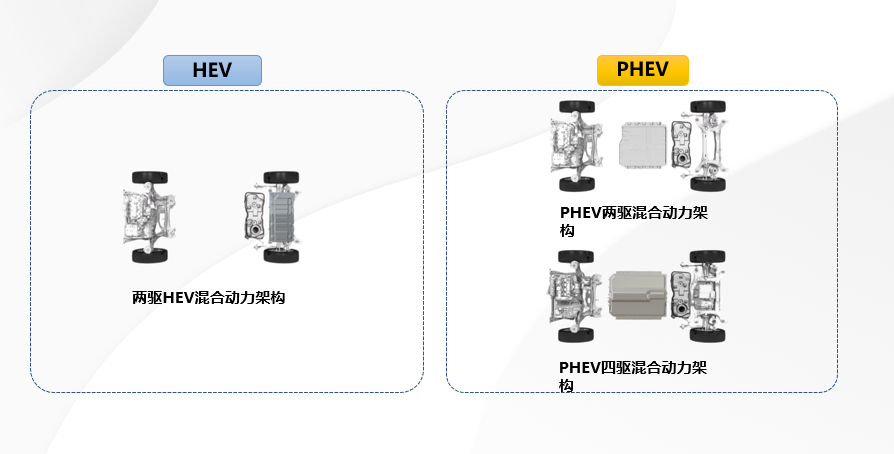

DHT技术可应用于HEV和PHEV两种动力形式,系统总功率涵盖140kW到320kW,可支持不同级别车型的灵活搭配。从实际应用来看,HEV主要以城市使用场景下的经济性为主,兼顾动力性能,1.5L混动专用发动机+DHT100动力系统功率为140kW,而1.5T混动专用发动+DHT130动力系统功率可达180kW,两种动力将分别应用于A级车型和B级车型上。
image006.png?imageView2/2/w/550
PHEV的两驱动力架构采用了与HEV相同的动力系统,但在功率表现上略有不同,A级车和B级车分别对应170KW和240KW,且采用了大容量的电池作为重要补充,纯电续航(NEDC工况)可达170km,同时在动力性能和油耗方面将拥有更好的表现。
PHEV四驱动力架构由于有P4的加入,采用了更大容量电池,系统功率也达到了320KW,可提供更为强大的动力表现及四驱能力,据称,搭载该动力系统的车型百公里加速时间仅为5.2秒,纯电续航里程或将突破200km,未来将应用在更高级别车型上。

从工作逻辑上来讲,长城的DHT技术相比本田i-MMD,更强调发动机的直驱能力与发动机直驱的时机选择,主要体现在动力系统的综合效率输出,换句话说,在适当的时段,这套系统会尽可能多的让发动机直接输出动力,把动力以最短的路径传递到车轮,避免能量损失,这样的优势最终也会体现在油耗上。
