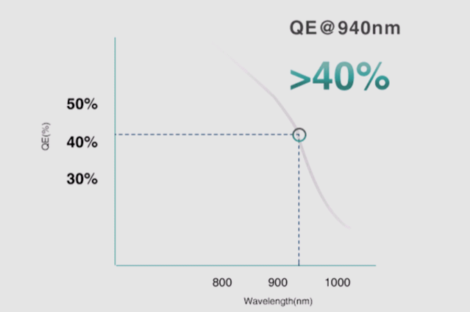

据介绍 SC133GS 超高感度源于其领先的近红外增强技术,在 940nm 波段光线下的 QE(光子转换效率)超过 40%,确保 DMS 系统在不可见光波长范围内实现极高灵敏度的高清成像;专为 DMS 系统量身打造的 3:4 竖幅画面,更可确保覆盖驾驶员主体像素,进一步提升影像清晰度。
QE(光子转换效率)超过 40%

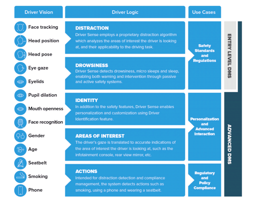

Cipia 解决方案 Driver Sense 的核心基于先进专有计算机视觉和 AI。其逻辑层基于广泛的研究和测试,证明了视觉面部线索、嗜睡和分心之间的关系。其驱动逻辑可以检测到睡意的早期阶段,从而使救生机制能够实时智能地做出反应。系统还可以基于视觉功能检测安全带、使用手机和吸烟,甚至可以通过口罩检测跟踪驾驶员的身份、性别和状态。
驾驶者检测项目这么多
