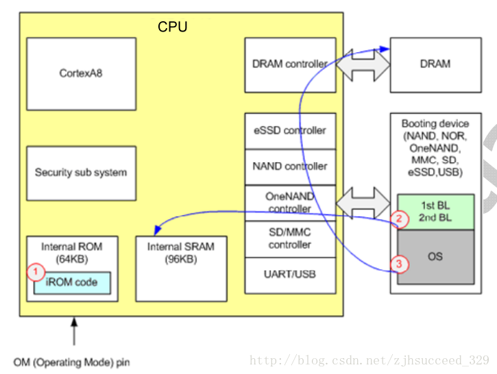

在系统复位时,CPU从固化在片内ROM里的代码开始执行,然而系统复位可能不是在启动时,也可能在被唤醒时,因此IROM Code必须根据复位状态做出适当的处理。
• iROM代码放在片内64KB ROM中。它初始化基本的系统功能,比如时钟,栈,堆。
• iROM代码从从指定的启动设备(NAND/SD/NOR等)加载第1阶段boot loader(BL1)到片内96KB的SRAM。启动设备通过OM引脚选择。
• 第1阶段的boot loader(BL1)加载第2阶段的boot loader(BL2)到片内SRAM
• 第2阶段boot loader(BL2)初始化系统时钟,UART和DRAM控制器。初始化DRAM后,它从启动设备加载操作系统镜像到DRAM。
• 当启动完成后,第2阶段boot loader(BL2)跳转到操作系统去执行。
程序开始于iROM,然后到SRAM,最终程序在DRAM中执行。

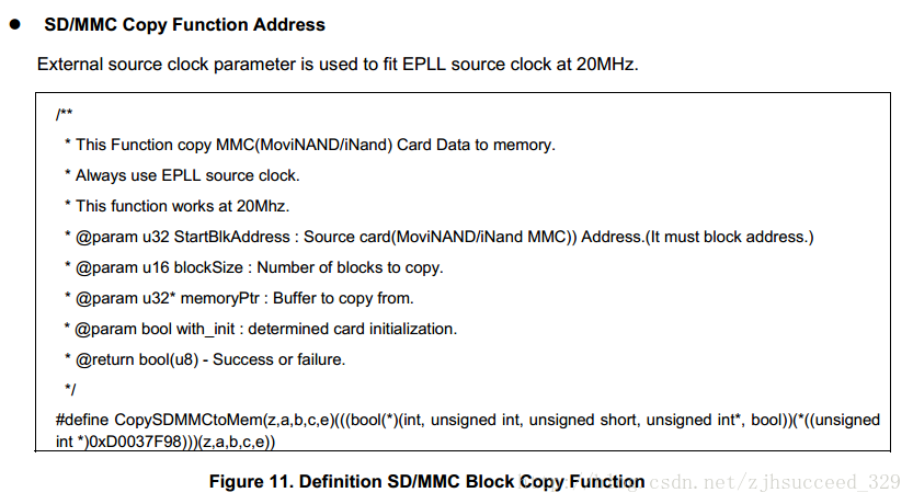

注意:《S5PV210_iROM_ApplicationNote_Preliminary_20091126》中有这样一段描述
SD/MMC拷贝函数,我的判断是:在iROM从SD卡加载BL1时,使用的就是这个函数,注意里面的关键参数
param u16 blockSize : Number of blocks to copy.

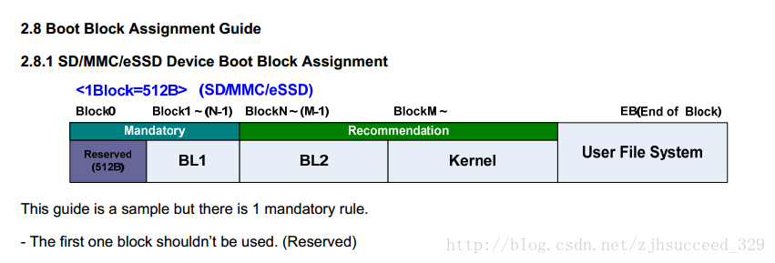

拷贝多少块,也就是说在iROM从SD卡加载BL1时是按块的整数倍拷贝的,而不是按字节拷贝。再接着看
从这可以看出一个块的大小是512字节,而且第0块保留不用,我们需要将led.bin 从第1块开始烧写。
所以BL1的头信息的BL1的大小(包括头信息16B的大小)应该是512的整数倍。我刚开始没有注意到这点,在制作头信息时按led.bin的实际大小(多少字节)来填充第0字节,导致iROM校验失败,没法启动。

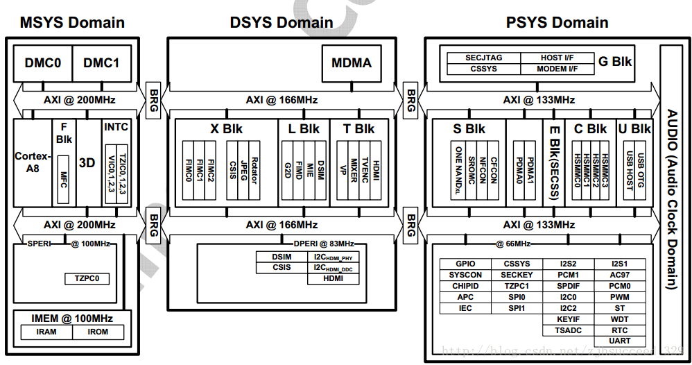

S5PV210由3个时钟域构成,分别是主系统(MSYS),显示系统(DSYS),外围系统(PSYS)。
1.MSYS域包括Cortex A8核、DRAM内存控制器、3D、iROM、iRAM、INTC等。
2.DSYS域包括显示相关模块,包括FIMC、FIMD、JPEG等。
3.PSYS域用于安全、I/O外围、低功耗的声音播放等。
如下图所示
