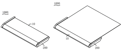

图1 电子设备中的柔性屏收拢和展开示意图
位于电子设备1000上的柔性屏在收拢和展开时的结构如图1所示,电子设备包括柔性显示装置100和壳体200,柔性显示装置放于壳体内部空间中,由柔性屏10、伸缩支撑机构20、动力机构30以及卷筒40构成。当柔性屏收拢时,显示装置收缩于壳体容置空间内,电子设备整体体积较小,十分便携;而当柔性屏展开时,可实现大屏显示效果,以提升用户使用体验。
具体来看,壳体与柔性显示装置的动力机构连接,可为伸缩支撑机构和卷筒提供稳定驱动力,减弱伸缩过程中的摆动或偏移。壳体侧壁开设有一开口,在动力机构的驱动下,伸缩支撑结构带动柔性屏收拢或展开,此时柔性屏沿该开口缩进或者伸出。
进一步来看,动力机构驱动卷筒以及伸缩支撑机构同时运动,柔性屏卷绕设于卷筒外侧并覆盖于伸缩支撑机构,二者同时运动时带动柔性屏展开或收拢。

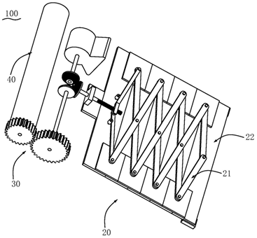

图2 柔性显示装置结构示意图
参考图2,柔性显示装置的伸缩支撑机构可包含多个杆组21和板组22,动力机构与杆组连接,用于驱动杆组运动,即在动力机构的作用下,杆组可以实现收拢或者展开。由于杆组与板组连接,板组支撑柔性屏,因此杆组在伸缩的过程中,板组运动带动柔性屏展开或者收拢。因此也可以通过增加杆组伸出的极限位置,或者增大板组的支撑面积,进一步扩大柔性屏的展开面积,实现超大屏幕显示效果。
