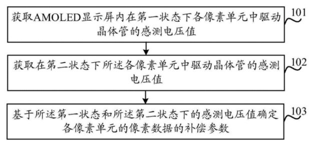

图1像素数据补偿参数获取方法流程示意图
图1是本发明提出的一种像素数据补偿参数获取方法的流程示意图,可以用于AMOLED中驱动电路板。其中,图中第一状态和第二状态分别为AMOLED显示屏处于非显示过程和显示过程中的检测状态。而感测电压值是指在写入像素数据后驱动晶体管与显示二极管连接一端的电位值。
首先获取AMOLED显示屏内在第一状态下各像素单元中驱动晶体管的感测电压值(101),而此时在第一状态下,驱动电路板分别向各像素单元中驱动晶体管写入一固定像素数据。在持续写入固定像素数据的过程中,驱动晶体管可以从线性状态切换到饱和状态的工作状态,在驱动晶体管工作在饱和状态时,获取驱动晶体管的感测电压值,并将此处的感测电压值定义为第一感测电压值。
然后就是获取在第二状态下所述各像素单元中驱动晶体管的感测电压值(102),这里与步骤101相似,均是获得各驱动晶体管的感测电压值。需要注意的是,当驱动晶体管工作在线性状态,可以通过调整第一开关器件T1的导通时长来实现。之后,驱动电路板分别向各像素单元中驱动晶体管写入一动态像素数据,通过调整动态像素数据的大小,可以使感测电压值与第二感测电压值相等,即可以获得感测电压值与第二感测电压值相等时的动态像素数据的取值。
最后,通过以上两种状态下的感测电压值确定各像素单元的像素数据的补偿参数(103)。实际应用中,根据驱动晶体管对应的电流公式,从而保证显示二极管的显示亮度与驱动晶体管的输出电流保持线性关系。
简而言之,京东方的AMOLED像素补偿专利通过对各像素单元中驱动晶体管进行阈值电压补偿,从而使显示屏内各像素单元的电压漂移趋于一致以保证在相同像素数据时具有相同的亮度,有利于提升显示效果和用户的观看体验。
