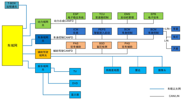

如图1所示,以车载以太网作为骨干网络,将核心域控制器(动力总成、车身、娱乐、ADAS)连接在一起。各个域控制器在实现专用的控制功能的同时,还提供强大的网关功能。从图 1可以发现,在各个域控制器的下方,各部件之间通讯通过CANFD来实现数据共享。
image.png?imageView2/2/w/550
图1  新一代智能汽车网络架构
(图片参考网络图片绘制)
CANFD以及车载以太网的引入,使得新一代智能网联汽车整车架构上发生了较为明显的变动。要实现从传统汽车到智能网联汽车的升级,从整车生产线控制、实验室、ECU单元的设计都将做出很大的改动,其中涉及的CAN节点很多且复杂,如果全部升级为CANFD节点来实现ECU单元的设计、测试以及生产等,将会是一个比较漫长的过程。

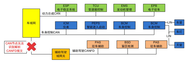

随着新一代智能汽车的发展,很多车厂都在考虑使用CAN FD来替代CAN实现数据量传输的提速。目前各大车厂并未完全实现车载域控制,在生产线或实验室存在CAN与CANFD并存的现象,例如,新一代智能汽车ADAS系统中毫米波雷达等设备需要采用CANFD提高通讯速率,保证安全驾驶。同时,ADAS也是目前智能汽车中最为重要的一环。如图2所示,在现有的整车系统中以CAN网络为主,在调试阶段ADAS系统无法与动力控制、车身控制通讯,所以打通CAN与CANFD之间的通讯极为重要。
图 2  CANFD通讯现状

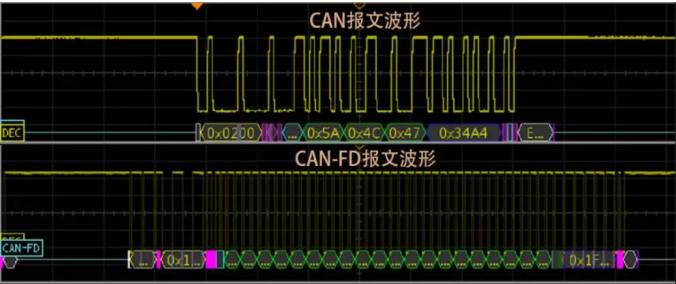

由于CANFD向下兼容CAN,而普通CAN节点无法正常解析CANFD报文。如图3所示,CAN节点和CANFD节点的波特率明显是不匹配的,CANFD最高5Mbps,进而导致通讯故障,就会一直报错,导致网络通讯异常。
图3  CAN与CANFD波形对比

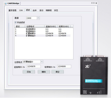

2.支持64组ID过滤,有效过滤无需数据
每个CAN通道支持设置64组标准帧ID/标准帧组ID/扩展帧ID/扩展帧组ID的过滤配置,有效过滤无需数据,降低总线负载。

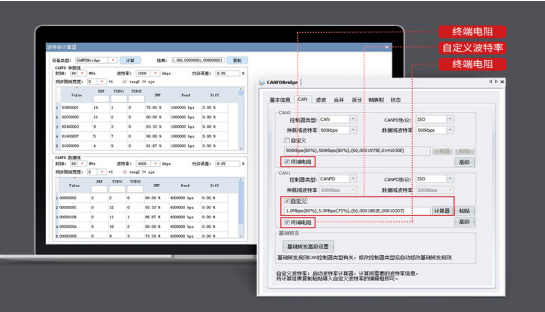

4.灵活设置波特率采样点,内置终端电阻使能
CANFDBridge内置可配置的终端电阻,用户通过软件即可使能或者去除;自带自定义波特率计算器,可以计算出匹配网络的TESG1、TESG2、SJW、采样点的波特率寄存器,提高设备的适应性。

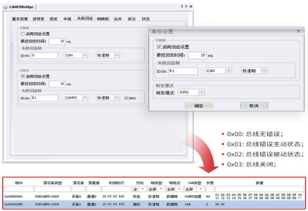

5.总线错误回传功能,提高故障预警能力
CANFDBridge具备发送错误信息回传功能,让本侧设备获知另外一侧的总线运行情况,提高故障预警能力。
