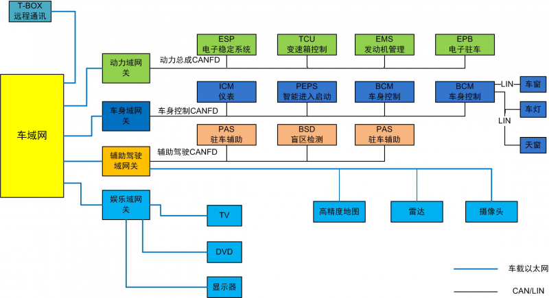

如图 1 所示,以车载以太网作为骨干网络,将核心域控制器(动力总成、车身、娱乐、ADAS)连接在一起。各个域控制器在实现专用的控制功能的同时,还提供强大的网关功能。从图 1 可以发现,在各个域控制器的下方,各部件之间通讯通过 CANFD 来实现数据共享。
图 1  新一代智能汽车网络架构
(图片参考网络图片绘制)

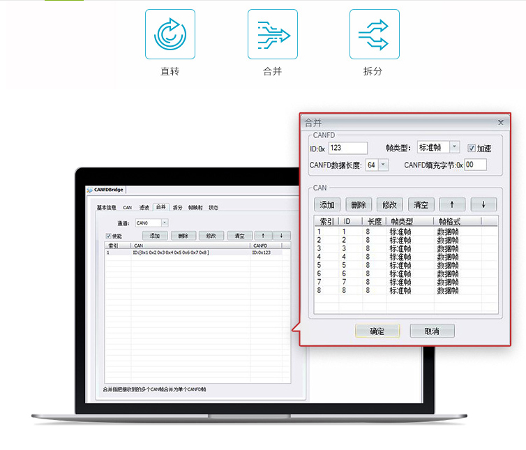

1. 灵活的转换组合还原数据
采用直转、合并、拆分三种方式实现传统 CAN 的 8 字节长度和 CANFD 的 64 字节长度的相互转换,无损还原原有数据。

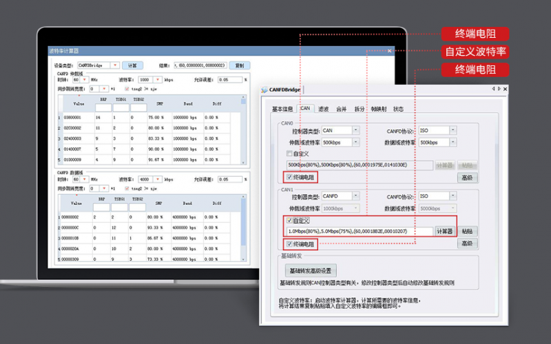

4. 灵活设置波特率采样点,内置终端电阻使能
CANFDBridge 内置可配置的终端电阻,用户通过软件即可使能或者去除;自带自定义波特率计算器,可以计算出匹配网络的 TESG1、TESG2、SJW、采样点的波特率寄存器,提高设备的适应性。

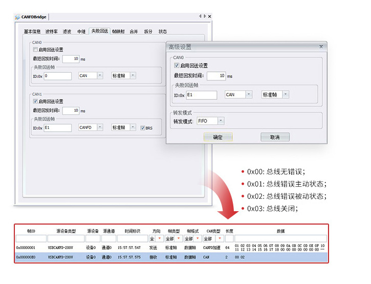

5. 总线错误回传功能,提高故障预警能力
CANFDBridge 具备发送错误信息回传功能,让本侧设备获知另外一侧的总线运行情况,提高故障预警能力。

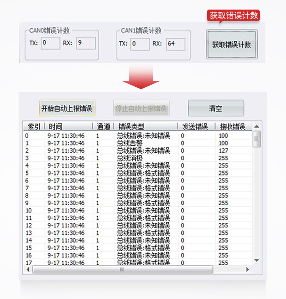

6. 配置接口读取总线错误状态
通过 CANFDBridge 的配置接口,具备读取通讯错误状态的功能,可以方便的查找到故障的大概方向,以便于 paicha 软硬件问题。

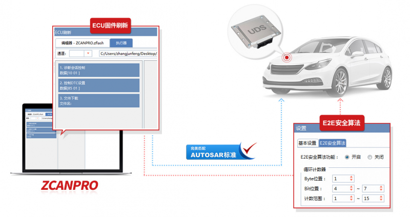

7. 支持 ECU 刷写和 E2E 安全算法,完美匹配 AUTOSAR 标准
ZCANPRO 支持 ECU 刷新和 E2E 安全算法,提供 UDS 协议服务,添加刷写文件并应用执行器,可轻松完成 ECU 数据安全快速刷新。
