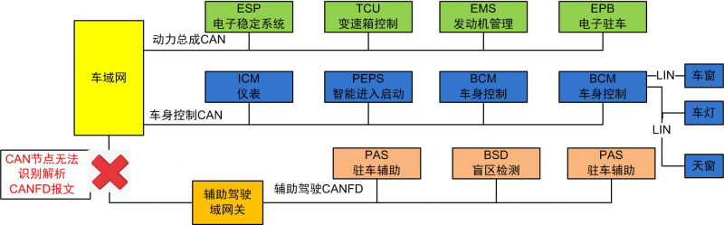

随着新一代智能汽车的发展,很多车厂都在考虑使用 CAN FD 来替代 CAN 实现数据量传输的提速。目前各大车厂并未完全实现车载域控制,在生产线或实验室存在 CAN 与 CANFD 并存的现象,例如,新一代智能汽车 ADAS 系统中毫米波雷达等设备需要采用 CANFD 提高通讯速率,保证安全驾驶。同时,ADAS 也是目前智能汽车中最为重要的一环。如图 2 所示,在现有的整车系统中以 CAN 网络为主,在调试阶段 ADAS 系统无法与动力控制、车身控制通讯,所以打通 CAN 与 CANFD 之间的通讯极为重要。
图 2  CANFD 通讯现状

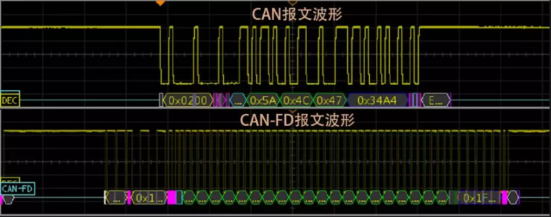

由于 CANFD 向下兼容 CAN,而普通 CAN 节点无法正常解析 CANFD 报文。如图 3 所示,CAN 节点和 CANFD 节点的波特率明显是不匹配的,CANFD 最高 5Mbps,进而导致通讯故障,就会一直报错,导致网络通讯异常。
图 3  CAN 与 CANFD 波形对比

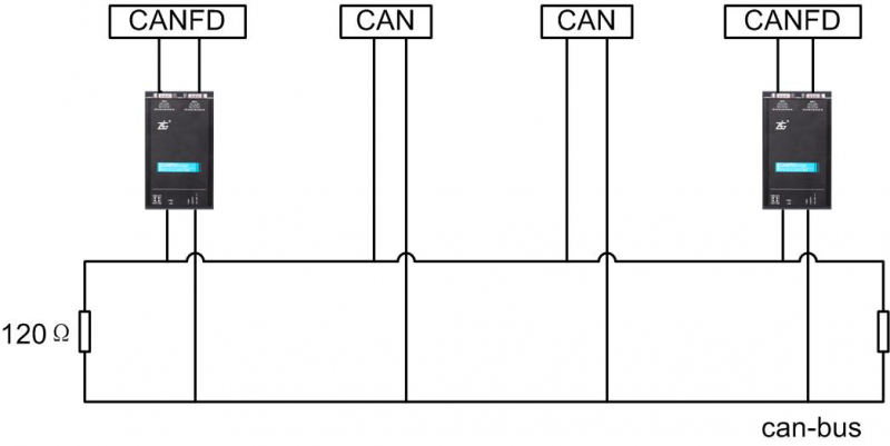

对于 CAN FD 的升级,如果不是全部节点都进行升级,大部分整车厂都会采用先将动力域升级成 CANFD,然后再进行各个功能域的升级,所以,为了避免与 CAN 总线的冲突,需要首先将 CAN 网络与 CANFD 节点的通讯打通,保证在生产线或实验室能够进行通讯测试。这种情况,使用 CANFD 网桥作为转换来完成是更好的方法。如图 4 所示,工程师可以不用在意如何完成 CAN 与 CAN FD 报文之间的转换,只需要进行一些参数的配置选择,既可以实现 CAN/CANFD 的相互转换,也可以将工作重心放到产品功能的实现上,降低前期测试的成本,提高使用率。
图 4  CANFD 网桥实现 CAN 与 CANFD 通讯

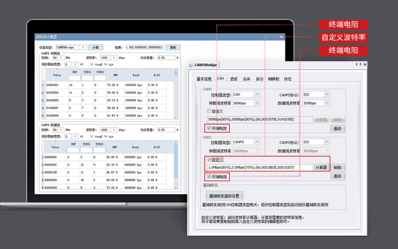

4. 灵活设置波特率采样点,内置终端电阻使能
CANFDBridge 内置可配置的终端电阻,用户通过软件即可使能或者去除;自带自定义波特率计算器,可以计算出匹配网络的 TESG1、TESG2、SJW、采样点的波特率寄存器,提高设备的适应性。

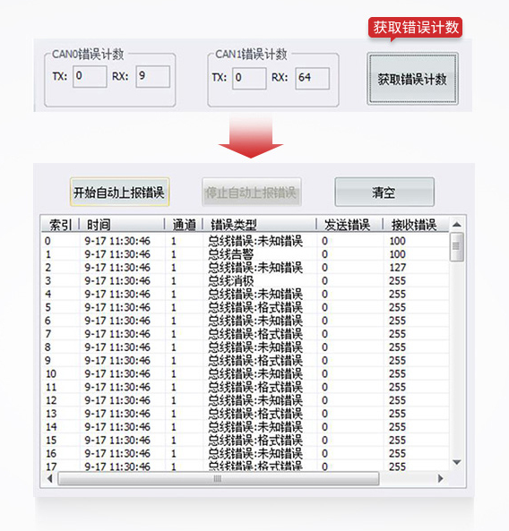

5. 总线错误回传功能,提高故障预警能力
CANFDBridge 具备发送错误信息回传功能,让本侧设备获知另外一侧的总线运行情况,提高故障预警能力。
6. 配置接口读取总线错误状态
通过 CANFDBridge 的配置接口,具备读取通讯错误状态的功能,可以方便的查找到故障的大概方向,以便于 paicha 软硬件问题。
