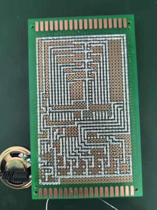

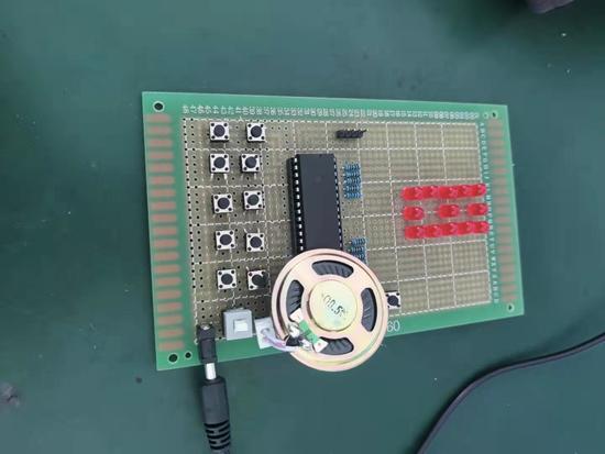

2020年12月19日 | 自己做的单片机音乐盒,外加LED做数码管显示数字
2020-12-19 来源:51hei
单片机源程序如下:
