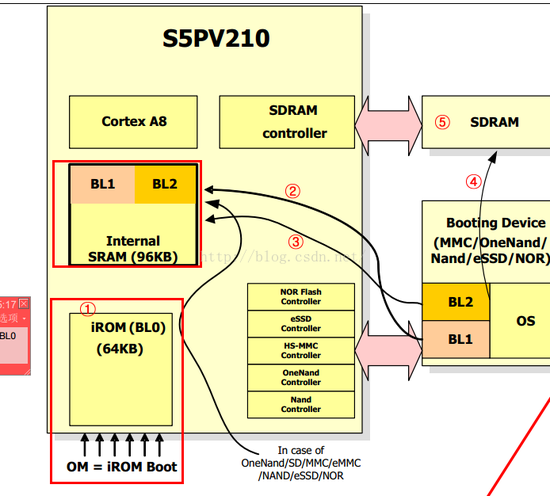

一、210搬移起点:
210的SRAM就是IRAM,起始地址是0xd0020000。如下图
就是IRAM地址了,为什么是它?因为210启动时候,IROM内固化的程序(BL0)会将BL1自动拷贝到BL1内,也就是拷贝到96KB空间的IRAM中,IRAM就相当于2440和6410中的steppingstone了,只不过210没有这一说法罢了。看下图。

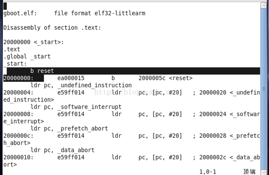

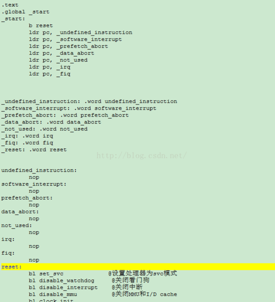

(1)相对跳转  b跳转是相对跳转
跳转后,PC=当前PC值+欲跳转标号跟当前PC在相对地址表中的差值(也就是链接地址的差值,这部分描述可能有问题,反正是这个意思)如下图(uboot代码)
Start是程序入口,连接器脚本中设置的地址是0x20000000。第一条语句是b reset,跳转到reset执行。整个程序编译链接后生成elf格式文件,用arm-linux-objdump反汇编,查看反汇编得到的文件,可以看到第一条语句地址(也就是bl reset这句)是0x20000000

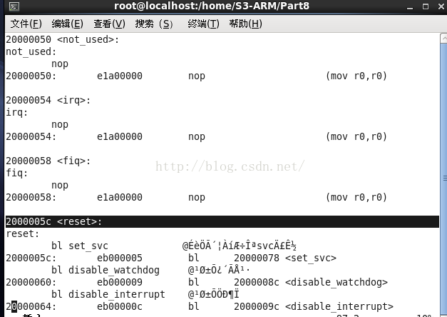

而reset标号所在地址(也就是跳转的目的地)是0x2000005c,如下图
如果执行的是相对跳转的话(b指令正是相对跳转),执行这条指令后,PC=当前PC+(0x2000005c-0x20000000)。芯片上电后,PC值必为0,故当前PC就是0。所以,执行完该语句后,PC=0+(0x2000005c-0x20000000)。
(2)绝对跳转
上面1中的两个例子都是绝对跳转,执行完绝对跳转后,PC指针值就会变成链接地址了。即若果通过绝对跳转去执行reset,则执行完跳转指令后,PC=0x2000005c(跳到内存里去了)
