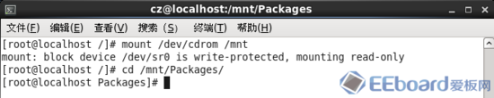

  在linux系统下,先获得root权限,然后输入以下命令挂载光盘,然后进入/mnt/Packages目录下:
  mount /dev/cdrom /mnt
  cd /mnt/Packages
  根据情况不一样,也可能是cdrom1。

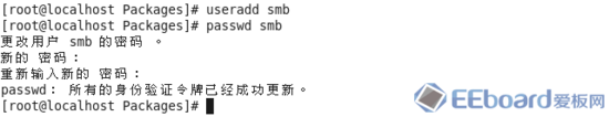

  输入以下命令,新建一个用户,并且更改密码:
  user add smb
  passwd smb
  使用以下语句设置远程登录smb服务器的密码:
  smbpasswd -a smb

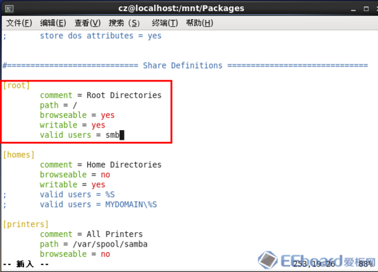

   修改smb配置文件:
  vim /etc/samba/smb.conf
  用vim打开配置文件后,在下图所示位置添加内容:

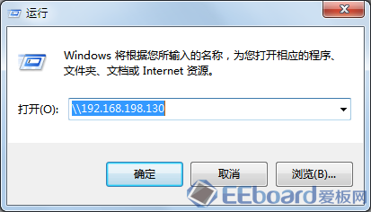

  这样就可以在Windows上通过smb服务和Linux进行文件交互了。打开“运行”窗口,输入linux系统的IP地址:
  点击“确定”,然后输入用户名和密码后就可以进入文件系统了,如下图所示:

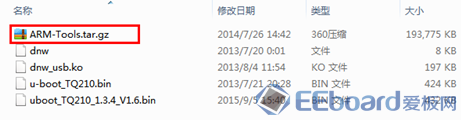

  通过smb服务把“ARM-Tools.tar.gz”复制到Linux系统中:

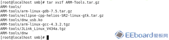

  在Linux系统下,解压“ARM-Tools.tar.gz”:
  进入ARM-tools目录,解压arm-linux-gcc-4.3.2.tgz到根目录:

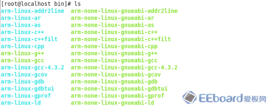

  进入/usr/local/arm/4.3.2/bin目录下可以看到很多可执行文件:

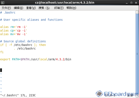

  使用以下命令进入配置文件:
  vim /root/.basnrc
  在其中加入交叉编译工具链的路径:
  使用以下命令使其生效:
  source /root/.bashrc
  到此,交叉编译工具链就安装好了。
