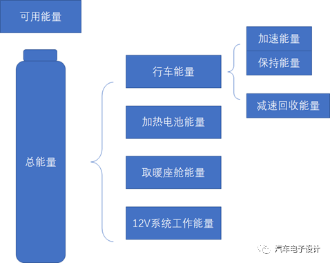

2) 未来的大原则,还是在 VCU 和域控制器里面可以把能量的输出进行分解,这里最主要是从单一的母线电流转化为收集各个地方的电流,也就是把能量进行区分,然后对整体的能量可视化 这样的可视化数据,可能按照冬季分析的情况,通过 APP 推送给用户会更好点,做在车机里面也没空看,通过 APP 的交互实现冬季能量去向统计更合适些,针对每个环节定量给用户关联使用建议。
图 1 冬季使用能量流图

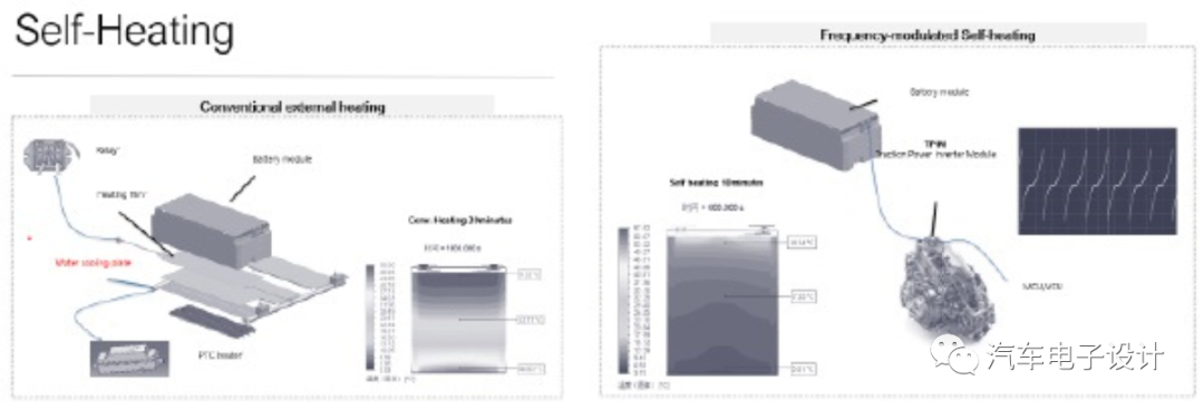

1.2)电池系统的热管理设计:这里后面也会说到,核心的想法是做保温设计,还有电池加热方面目前采取的一些自加热的手段,总体来说电池在低温下的考虑无非是隔热、保温设计,还有自加热的设计。

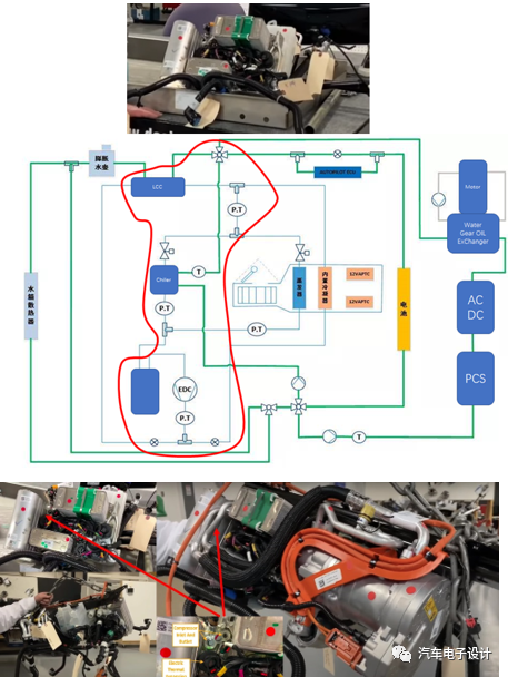

2.1 特斯拉的做法
热泵是特斯拉在冬季低温下提高车辆使用的解决方案,这个方面在之前的文章也写的很清楚。这个设计是把能结合的东西结合在一起,类似于我们做多合一一样(液冷冷凝器、蓄能器、冷水机,还有背面 Octo valve 和汇流板)。

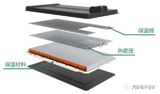

2.2 比亚迪的做法
  比亚迪在全面转向磷酸铁锂的时候,是考虑到磷酸铁锂的低温特性的,所以在汉 EV 上考虑了低温的热管理的,基于刀片所做的无模组大平板加热效果,比方壳厚电芯来看加热效果更好,加热更均匀;在上下采用了保温棉和保温材料做了温度的隔离。 在电池温度尽量维持在一个比较好的范围内,底盘的隔热处理减少冷空气直吹造成的热量损失,底部防护和底部隔热的效果使得电池和外部的被动温度交换会少一些。当然不能光靠带你吃,整车层面也做了一些努力,采取了一些手段来降低各个系统的电耗,主要包括座舱隔热保温(玻璃、整车三道密封)、空调配备四合一湿度传感器(通过湿度感知,增加内循环比例,降低空调系统能耗)、进一步降低了空调暖风的加热需求(减少冷风对空调气道的降温)。
