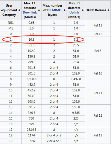

简单说一下什么是Cat-1?这里的Cat-X的值被用来衡量用户终端设备的无线性能,通俗讲,就是用来划分终端速率(等级)的。
首先,Cat-1不是新的概念,早在2008年的时候已经有了,由3GPP组织(一个规则制定者)制定的一个4G速度标准。
突然红起来的原因是2G、3G将要退网,Cat-1正好填补了退网留下的市场应用空白。

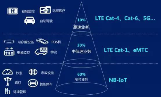

此外,在当前的蜂窝物联网连接分布来看,大致是10%“高速率”,30%“中速率”,60%“低速率”。5G将承担起超大带宽、对时延极其敏感的“高速率”场景;NB-IoT凭借广覆盖、低功耗、低成本、大连接等特点,将接过2G的班继续满足大规模的、不需要语音的低速率场景;4G LTE是业界公认的将承载主要面向语音、中速率场景的技术。
而LTE连接的物联网中速率场景可采用Cat 1和Cat 4支撑,但像公网对讲、共享经济、金融支付、可穿戴/追踪、智慧能源、工业控制等,这些行业需要一定速率(中低速即可,下行10Mbps以内,上行5Mbps以内)、满足一定高速移动需求、对时延敏感、支持语音、更注重低成本和低功耗,面对这些场景Cat 1的优势更为突显。

CAT-1支持最大下行速率为10Mbps和上行速率为5Mbps的终端。CAT-1还支持全双工帧分双工/时间分双工(FDD/TDD)模式,以及LTE语音(VoLTE)模式。这些属性将它与其他替代品区分开来,例如:
