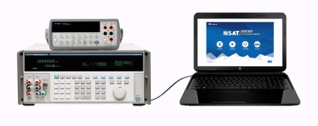

现在他们专门成立了一个项目标准组。主要做开发仪器的自动化计量。针对示波器、数字万用表、直流电源、网络分析仪等仪器开发自动计量软件。目前NSAT-3010示波器自动计量和NSAT-3030数字万用表自动计量系统已经给用户安装上了,用户反馈很不错。我大概记录了一下他们的产品功能,今天以数字万用表为例给大家做个分享,目的是让更多的工程师告别手动测试,人工计量烦恼,避免高压带来的危险。早日实现仪器的自动化测试和自动化计量。

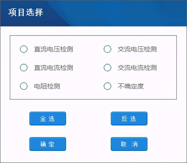

1、系统严格参照国家计量标准而开发,计量流程可根据客户需求定制化设定,全面满足客户计量需求,自动封装计量检定规程,极大提高仪器计量效率;

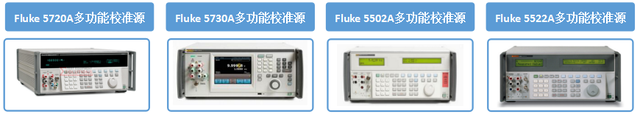

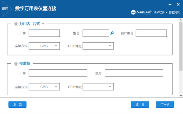

2、系统兼容多厂家,多型号的万用表、校准源,系统具有可拓展性,根据市场发展及客户需求,不断升级兼容多种类仪器品牌;校准源兼容的是福禄克全系列的。
3、系统兼容多种仪器通信方式,如GPIB、RS232、LAN、USB等;
4、系统可实现全自动化仪器操作,自动存储计量数据,自动生成计量报告;
5、专业、全面的智能化计量管理系统,实现计量工作的全方位智能化管理;
软件界面友好,操作方便,用户可快速上手操作。
