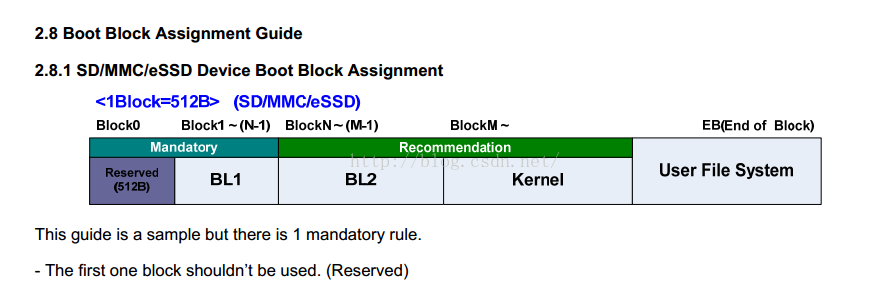

待烧录bin程序大于16kb,
分bl1 16kb,
16kb以后的为bl2两部分,
从sd卡复制bl2到ddr中特定位置,跳转执行bl2。
BL1大致要做,关开门狗,设置栈,开iCache,初始化DDR,从SD卡赋值BL2到DDR中特定位置,
然后跳转执行BL2,
这个图是SD卡布局图,BLOCK 0是保留的,
这个细节在linux下使用命令烧录可以看出来,

sudo dd iflag=dsync oflag=dsync if=210.bin of=/dev/sdb seek=1
而直接使用烧录工具,这个细节就被工具本身屏蔽了,so看不出来,
