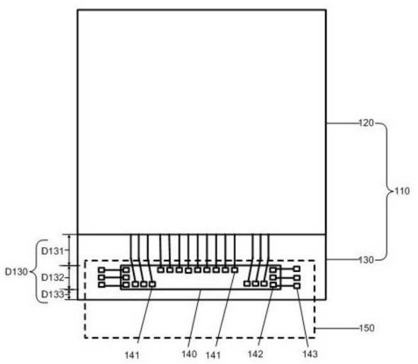

为此,格科微于2018年6月14日提出一项名为“用于便携式电子装置的显示面板的驱动芯片设计方法”的发明专利(申请号: 201810612382.1),申请人为格科微电子(上海)有限公司。
图1 便携式电子装置显示面板结构示意图
图1为便携式电子装置显示面板结构示意图,该显示面板可以为非晶硅面板、低温多晶硅面板、主动矩阵有机发光二极管(AMOLED)面板,其包括基板玻璃110、驱动芯片140、柔性电路板150。其中,基板玻璃110由显示区120和非显示区130组成,驱动芯片140位于非显示区130中。
将驱动芯片140的输入输出管脚142、柔性电路板150和基板玻璃110的电性连接点143均放置在驱动芯片140的侧面,以减小驱动芯片140的输入输出管脚142与电性连接点143的连线占用的非显示区高度,能够使驱动芯片140远离显示区120一侧和非显示区130外侧的距离D133小于0.8mm,从而减小非显示区130的整体高度D130。
驱动芯片140的部分源极驱动信号管脚和/或触摸板信号管脚141设置在远离显示区120的一侧,利用驱动芯片140的高度进行走线,从而减小驱动芯片140至显示区120的距离D131,进一步减小非显示区130的整体高度D130,提高显示面板的集成度。
简而言之,格科微发明的用于便携式电子装置的显示面板的驱动芯片设计方法,适用于多种材质的显示面板,能够减小非显示区的高度,提高显示面板的集成度,改善电子装置的便携性能,同时维持了较低的制造成本。
