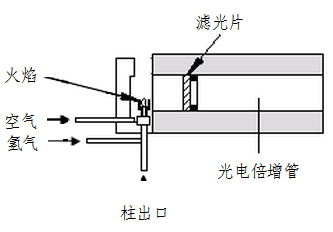

氢火焰离子化检测器(FID)是一种通用型检测器,是气相色谱中常用的检测器。
它具有灵敏度高、线性范围宽、稳定性好、响应迅速等优点,被广泛用于挥发性碳氢化合物和许多含碳有机物的检测;FID 的突出优点是对几乎所有的有机物均有响应,特别是对烃类灵敏度高且响应与碳原子数成正比。它对 H2O 、CO2 和 CS2 等无机物不敏感,对气体流速、压力和温度变化不敏感。它线性范围广,结果简单,操作方便。它的死体积几乎为零,可与毛细管柱直接相连。因此,FID 无论在过去的填充柱时期,还是毛细管柱逐渐普及的今天,均得到普遍的应用。FID 的缺点为:气路相对杂质,操作中的点火或获得最佳性能要反复调节气流比,这点与其它检测器相比显得麻烦。

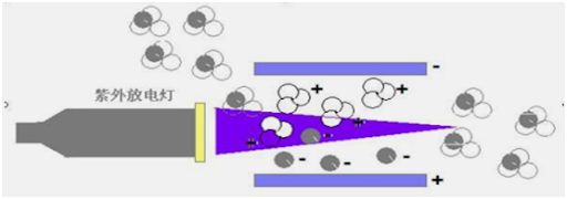

光离子化检测器(PID),PID(Photo Ionization Detector)光离子化检测器是一种主要用于监测大气中 VOCs 的传感器。
其原理是有机气体在紫外光源的激发下会产生气体的电离,PID 使用了一个 UV(紫外线)灯,有机物在紫外灯的激发下离子化,被离子化的“碎片”带有正负电荷,从而在两个电极之间产生了电流。检测器将电流放大,通过仪器仪表设备就可以并显示出 VOCs 气体的浓度。光离子检测器的优点是具有非破坏性,并且传感器体积小,可以应用的环境广泛,并且随着传感器技术的提高,其检测精度也不输于大型的检测仪器。
英国 Alphasense 的 PID-AH 传感器分辨率为 1ppb,灵敏度达到了 20mv/ppb 以上,满足并实现了大气 VOCs 的精准检测,监测需求。
目前 PID-AH 的技术已经十分成熟,其被应用在了大量的工业项目中。
就 PID 而言,其应用主要有:主要为炼油工业监测,危险化学品泄露的紧急处理,泄漏危险区域界定,油罐油站安全监测,有机物排放净化效率监测等。
