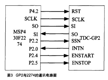

3.4 TDC-GP2与2274通信电路的设计
采用MSP430F2274和TDC-GP2实现油田测量系统的设计

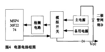

3.5 电源电路的设计
因为整个系统的供电采用干电池供电方式。所以在功耗的要求上是比较严格的。在整个电路中所用的芯片都是3.3V供电,这样就减少了以往系统中电平转换芯片使用过程中能量的损失。受供电方式的限制,对电源电路的设计相当重要,必须选择耐高温、体积小、功耗小、能量大的电池。另外,对如何提高电池的利用率也作了考虑。除此之外,在本系统中,采用双电源的供电方式,即一个主电源一个备用电源,整个电源部分的电路结构如图4所示。主电源在刚开始通过二极管网络(二极管网络是用来确定门限电压的)给系统供电,使系统处于主电源供电模式,同时2274使模拟开关选通主电源供电模式,通过检测电路来检测主电源的电压幅度,当电压幅度小于预设的门限电压时,2274通过模拟开关选通备用电源,使用备用电源给系统供电。这样就使得系统的工作时间更长、更可靠。

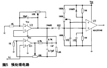

3.6 流量测量预处理电路的设计
由于从超声波传感器接收到的信号是非常微弱的超声波信号,而GP2的STOP通道对信号的识别是有要求的,所以必须对接收信号进行放大、滤波。具体电路如图5所示:通过模拟开关选通的接收信号经一级运放电路进行放大,放大幅度约为20dB,之后对放大后的信号进行带通滤波,滤波后对信号进行二次放大,这次放大的幅度也是约20dB,即两次总的放大增益约为40dB,二次放大后的信号经比较器整形后送到GP2作为STOP信号。由于GP2 测量的是开始信号和结束信号之间的时间差,要求上升沿尽量的陡,所以必须使用高速比较器。

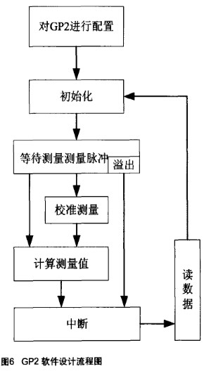

4 、系统软件设计
GP2的软件设计流程如图6所示:系统上电后通过2274选通GP2,并对GP2的寄存器进行配置,接着初始化GP2,在TDC单元接收到START通道上的第一个脉冲信号后开始工作,直到达到预先设置的采样数或者遇到测量溢出后停止工作。然后,对测量值进行校准(可以不校准)后计算得到测量值,这样就完成了一次测量。一次测量完成后触发中断,2274读取测量到的数据。下次测量前再进行一次初始化后就可以开始第二次测量。
