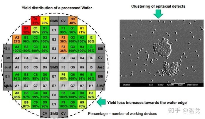

芯片测试分两个阶段,一个是 CP(Chip Probing)测试,也就是晶圆(Wafer)测试。另外一个是 FT(Final Test)测试,也就是把芯片封装好再进行的测试。
CP 测试的目的就是在封装前就把坏的芯片筛选出来,以节省封装的成本。同时可以更直接的知道 Wafer 的良率。CP 测试可检查 fab 厂制造的工艺水平。现在对于一般的 wafer 成熟工艺,很多公司多把 CP 给省了,以减少 CP 测试成本。具体做不做 CP 测试,就是封装成本和 CP 测试成本综合考量的结果。
一片晶圆越靠近边缘,die(一个小方格,也就是一个未封装的芯片)出问题的概率越大。

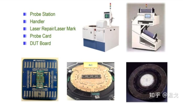

在测试之前,当然要有 ATE 设备,CP 测试需要 Probe Card, FT 测试需要 Load board, Socckt 等。来一张全家福吧。最下边左一是 Load Board(又叫 DUT Board), 左二是 Probe Card.

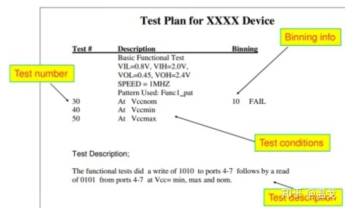

然后由芯片设计公司来提供 Design Spec 和 Test Spec(datasheet)来制定 Test Plan,开发测试程序,建立测试项。
Test Plan 示意图:

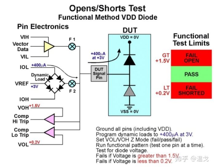

以下这张图就是 open/short test 原理示意图,DUT(Device Under Test)的引脚都挂有上下两个保护二极管,根据二极管单向导通以及截至电压的特性,对其拉 / 灌电流,然后测试电压,看起是否在设定的 limit 范围内。
整个过程是由 ATE 里的 instruments PE(Pin Electronics)完成的。

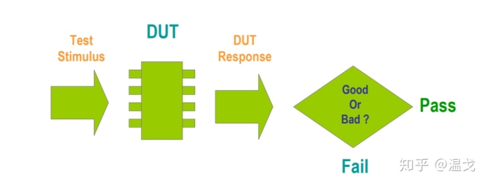

pattern 测试基本就是加激励,然后捕捉输出,再和期望值进行比较。

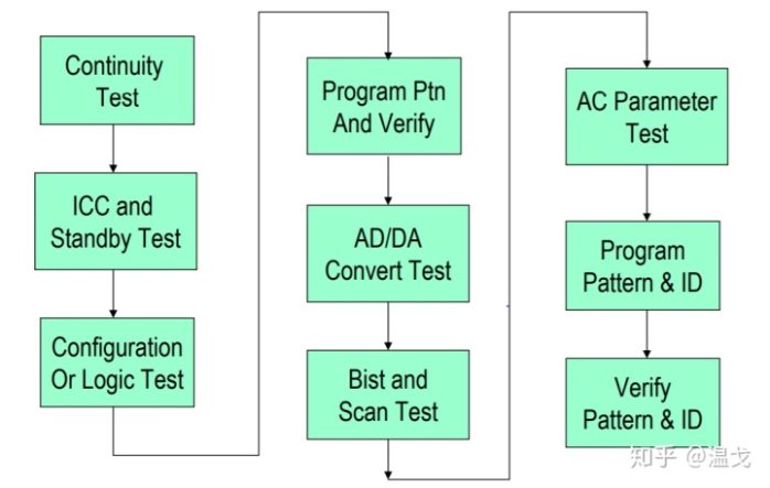

一个基本的测试流程图如下:
测试流程图
所有的测试项都是在 ATE 上执行的,一般会执行几秒到几十秒,因为 ATE 是根据机时来付费的(很少有海思,苹果这种土豪公司一次买数十台),所以缩短测试时间变得尤其重要!另外一般芯片在量产测试的时候,都是百万颗或者千万颗,每个芯片节省一秒,总体来说缩短的时间还是很可观的。
在测试执行完成后,ATE 会输出一个 Datalog,以显示测试结果。对于测试 pass 或 fail 测试项的不同,也会对其进行分类(Bin),最后由 Handler 分拣。

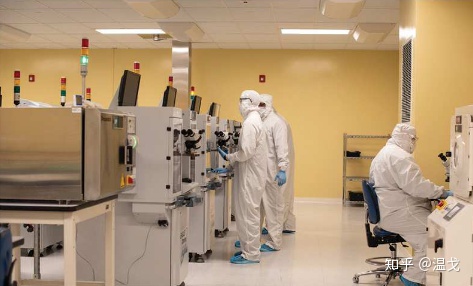

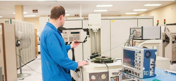

以上就是芯片的测试完整流程。再放两张芯片测试的封测厂 / 实验室的环境图:
封测厂需要穿静电服
Advantest 测试机台

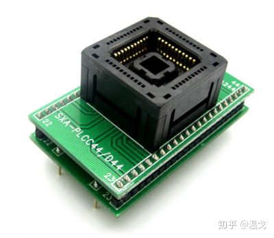

对于封装好的芯片,通常测试是不需要进行焊接的,它和 ATE 机台的连接方式是通过 socckt 和 Load board。
socckt 也就是放芯片的底座,长这样:
不同大小,不同封装类型的芯片,socckt 也不同,有专门的做这个的厂商。

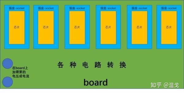

先把芯片放到 socckt 里,再把 socckt 放到 load board 上,load board 再放在机台上。有的 load board 很重,对很多女同志来说搬起来是有些辛苦啊!
一个 load board 上面支持放多个 socckt,我们称其为 site。示意图如下,共 6 个 site,可以对 6 个芯片同时进行测试:
