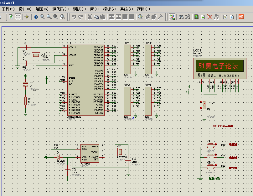

2020年12月25日 | 用pcf8563做时钟
2020-12-25 来源:51hei
//---库函数声明及相关定义---//
#include
#include
#define uchar unsigned char
#define uint unsigned int
sbit SDA=P3^1; //数据
sbit SCL=P3^0; //时钟
#define     LCDIO      P1  //1602数据口
