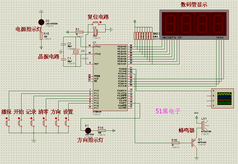

单片机源码如下:
#include                 //头文件
#include
#define uchar unsigned char
#define uint unsigned int
sbit p1=P2^7;                //定义数码关位选
sbit p2=P2^6;
sbit p3=P2^5;
sbit p4=P2^4;
sbit dp=P0^7;
sbit yuyin=P1^0;         //开始按键
sbit kaishi=P1^1;         //开始按键
sbit jilu=P1^2;                //记录按键
sbit qingling=P1^3;        //清零按键
sbit fangxiang=P1^4;//方向按键
sbit shezhi=P1^5;        //设置按键
sbit zsd=P3^5;                  //指示灯
sbit fmq=P2^2;                //蜂鸣器
uchar shuju[4];                //数码管显示变量
uchar code data_7seg[13]={0xc0,0xf9,0xa4,0xb0,0x99,0x92,0x82,0xf8,0x80,0x90,0xff,0xab,0xa3};         //共阳数码管显示段码
uchar idata shuju_fen[10];   //保存记录的秒存储器
uchar idata shuju_miao[10];        //保存记录的10毫秒存储器
uchar count;count1;count2;count3,fx=0;ks=0;sz=0;ss=0;a,b;biaozhi=0;moshi=0;naozhong=0;sss=0;sjd=0;jiwei=0;jishu=0;xuhuan;chakan=0;jw=0;wz=1;         //变量
char fen,miao;fen1=0,miao1=0;  //设置是的变量
sbit         P_DATA    = P2^0;                        //定义数据传输端口对应语音芯片P03
uchar daima,bofang=0;
uchar ddd;
//一线,二线,三线有关

    }while(kaishi==0);
  fmq=1;
  count2=0;
  sss=0;
else
{if(ks==1)                //开始状态
  {if(fen==0)
   if(miao==0) sjd=1;} //倒计时结束
  while(sjd==1)                   //时间到处理
  {        jishu=1;
     ks=0;                                //计时停止
         if(sss==0)                          //以下显示实现显示闪烁(代码)
        {shuju[0]=fen/10;
         shuju[1]=fen%10;
         shuju[2]=miao/10;
         shuju[3]=miao%10;
        else
        {shuju[0]=10;
         shuju[1]=10;
         shuju[2]=10;
         shuju[3]=10;
        fmq=sss;
        xianshi();                   //显示
        kaishi=1;                   //开始按键按下
   if(kaishi==0)
   { qudou();
     if(kaishi==0)
    {sjd=0;fen=fen1;miao=miao1;sss=0;jishu=0;         //退出
    }while(kaishi==0);
   fmq=1;
  count2=0;
  sss=0;
void main()                //主程序
{      TMOD=0x11;                     //定义中断,用来计时
       TH0=0x0D8;
       TL0=0x0F0;
       TR0=1;
       ET0=1;
           TH1=0x0FC;
       TL1=0x18;
       ET1=0;
       TR1=0;
       EA=1;
       while(1)
       {shuju_date();         //数据转化成显示代码子程序
            xianshi();                 //显示程序
            key();                         //按键扫描
                while(sz>0)                 //进入设置模式
                {biaozhi=1;                 //退出设置时,进入判断标志
                 key1();                 //设置按键扫描
             xianshi();                 //显示程序
                if(biaozhi==1) panduan();  //退出设置时,进入判断模式
                jiegou();                //计时结果处理
void time0(void) interrupt 1         //中断计时
{     TH0 = 0x0D8;
       TL0 = 0x0F0;
  if(fx==1)
  if(ks==1)
  {if(fen==0)
   if(miao==0) {sjd=1;ks=0;}}
      if(ks==1)
          {count++;
        if(count==1)
        { count=0;
              if(fx==0)
                    {miao++;
                   if(miao>=100) {miao=0;fen++;}  //  正计时
                  else
                  {miao--;
                   if(miao<0) {fen--;miao=99;}         //倒计时
           if(sz>0)                                        //设置时闪烁
           {count1++;
        if(count1==100)
                {ss=!ss;
                 count1=0;
           if(jishu==1)
           {count2++;
        if(count2==100)
                {sss=!sss;
                 count2=0;
           if(jw>0)                                        //查看记录是,显示显示切换
           {count3++;
        if(count3==100)
                {sss=!sss;
                 count3=0;
void Timer1Interrupt(void) interrupt 3
  TH1 = 0x0FC;
  TL1 = 0x18;
  switch(ddd)
  {case 0:
   p1=0;p2=0;p3=0;p4=0;
   P0=data_7seg[shuju[0]];
   p1=1;p2=0;p3=0;p4=0;
   break;
   case 1:
   P0=data_7seg[shuju[1]];
   p1=0;p2=1;p3=0;p4=0;
   if(data_7seg[shuju[1]]==0xab)
   dp=1;
   else         if(chakan==1 && sss==1)
   dp=1;
   else
   dp=0;
   break;
   case 2:
   P0=data_7seg[shuju[2]];
   p1=0;p2=0;p3=1;p4=0;
   break;
   case 3:
   P0=data_7seg[shuju[3]];
   p1=0;p2=0;p3=0;p4=1;
   break;
   ddd++;
   if(ddd==4) ddd=0;
