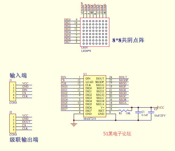

MAX7219驱动点阵的原理图如下:
0.png?imageView2/2/w/550
单片机+MAX7219点阵源程序如下:
