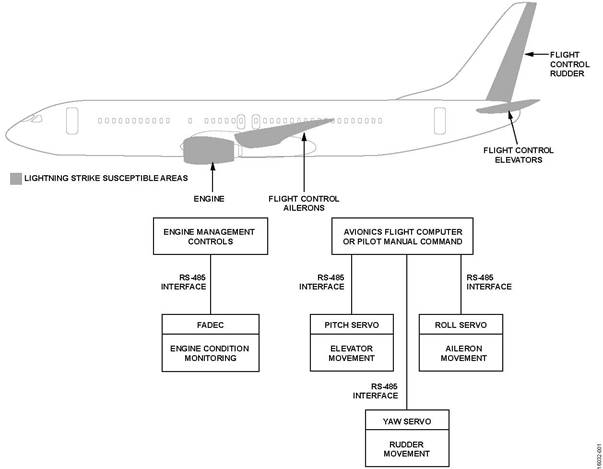

喷气客机遭受雷击是常见现象,大约每1000飞行小时就会发生一次。DO-160G标准《机载设备的环境条件和试验程序》是航空电子硬件的环境测试标准。许多飞机制造商将DO-160G第22节“雷击感应瞬态敏感性”指定为关键系统(如导航、雷达、通信、发动机控制、热和空气控制等)的要求。飞机机身、机翼和机尾飞行控制系统、翼尖、尾翼顶端、发动机舱和起落架是最有可能被雷电击中的区域。
鲁棒的通信端口
现代航空器采用电传操纵系统进行飞行控制。电传操纵意味着飞控计算机输入或飞行员手动输入以电气方式传输到控制飞控执行器的伺服电机。这些飞控系统的通信接口可以在RS-485物理层上实现。飞机发动机管理控制的通信接口也可以利用RS-485物理层实现。飞机发动机上安装的全权数字式发动机控制(FADEC)系统负责监控温度、压力、燃油流量及其他参数。

飞控电子设备位于A类和B类区域。这些区域的EMC环境恶劣,要求达到DO-160G第22节防雷级别3或级别4。
