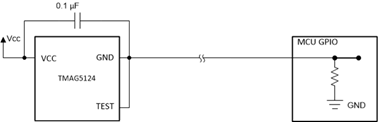

图2显示了具有双线电流输出的霍尔效应开关,例如 TMAG5124 可以使用接地连接在较长距离内传输信号。在这个例子中,“双线”表示必须将 VCC 和GND从传感器连接到MCU的通用输入/输出。将电流输出特性与更高的精度(磁场工作点和释放点的 2mT 差值)相结合,这样就可实现可靠的设计。

图2:双线电流输出传感器的实施
