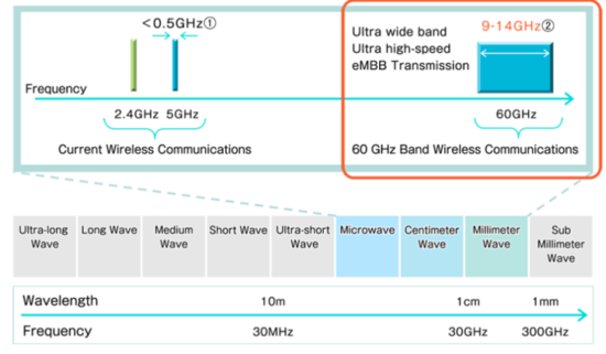

毫米波段范围从30至300 GHz,介于超高频波段和远红外波段之间,远红外波段的下部是太赫兹波段。这个波段的无线电波的波长从10毫米到1毫米;这个波段被人们被称为毫米波mmWave。国际电信联盟(ITU)对这一波段无线电频率的命名为“特高频”(EHF)。

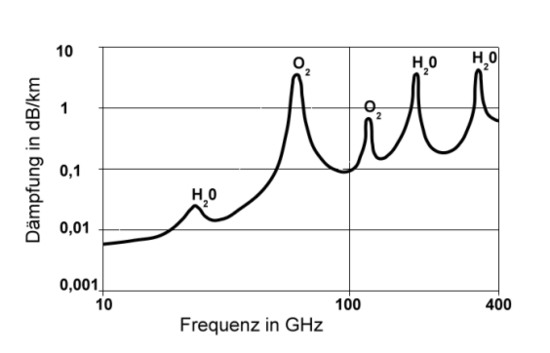

毫米波只通过视线路径传播。电离层不反射它们,它们也不像低频率无线电波那样沿地球传播。在典型的功率密度下,它们被建筑墙壁阻挡,并在通过树叶时受到显著的衰减。大气气体的吸收在整个频带内是一个重要因素,并随频率增加。然而,在一些特定的吸收谱线时,它是最大的,主要是氧在60 GHz和水蒸汽在24 GHz和184 GHz上。在这些吸收峰之间的“大气窗口”频率,毫米波有更小的大气衰减和更大的范围,所以许多应用都可以用。然而,毫米波仍然会受到视距传播和其他限制。
这里所谓“大气窗口”是指 35GHz、45GHz、94GHz、140GHz、 220GHz 频段, 在这些特殊频段附近, 毫米波传播受到的衰减较小。一般说来,“大气窗口”频段比较适用于点对点通信,已经被低空空地导弹和地基雷达所采用。而在 60GHz、 120GHz、 180GHz 频段附近的衰减出现极大值,约高达 15dB / km 以上, 被称作“衰减峰”。通常这些“衰减峰”频段被多路分集的隐蔽网络和系统优先选用,用以满足网络安全系数的要求。
大气衰减(dB/km)作为频率在毫米波波段的函数。由于诸如水蒸气和氧等大气成分的影响,特定频率的吸收峰值是一个问题。垂直尺度呈现指数级变化。

毫米波技术提供超宽带宽和高速能力,以支持eMBB传输。

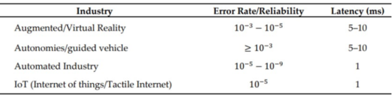

以URLLC为中心的应用程序需要具有mmWave技术支持的可靠性、安全性和最小延迟的端到端数据传递。ITU已经为URLLC设定了具体的服务质量(QoS)要求,如1毫秒的空中接口延迟和99.999%的系统可靠性。对于选定的应用程序,URLLC的QoS要求如下:
