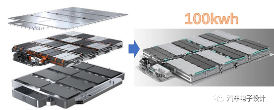

1)基于 C 家方案升级
根据现有的信息来看,之前从 32 个模组(84kwh 下是 2.625kwh)升级到 12 个模组(单个模组是 8.3kwh),目前基本在布置上已经达到一定的极限。如果在现有的规格下不变,单体的能量密度提升是需要非常大的。也就是说,如果按照 C 家的 590 电芯规格不变,那么就在这个基础上采用 NCM 811+硅碳负极,可能还要采用一定的补锂工艺。在这个基础上可能可以实现 150kwh 的方案。
图 1 现有的路径也是往远期的高镍+硅碳负极的方案

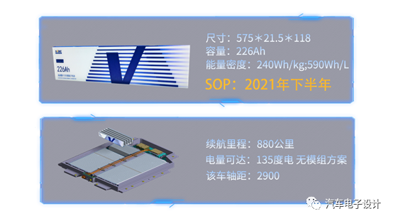

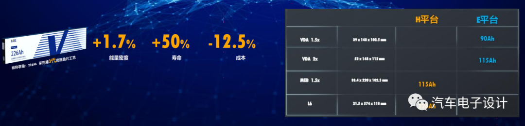

还有一条路线,就是上次在蜂巢电池日的时候,也看到蔚来的高层去探访。也就是在蜂巢的 L6 型电芯下,如下图所示,如果在这个为长城开发的替代 590 模组采用长电芯的方案是可能进一步提升的。如下图所示,这个蜂巢定制的电芯的尺寸是 575 长度,厚度是 21.5mm,有点像是使用软包 590 的电芯把几个电芯合起来封装在一起。这个蜂巢能源是和长城汽车,NEDC 的续航已经目标面向了 880 公里,预计在 2021 年下半年推向市场。
图 2 基于长尺寸方壳电芯的设计
也就是说在这个尺寸规格的基础上(574*21.5*118),在采用了高镍+SI 的材料来调整以后,是有希望从这个 135kwh 进一步拉高的 150 kWh。

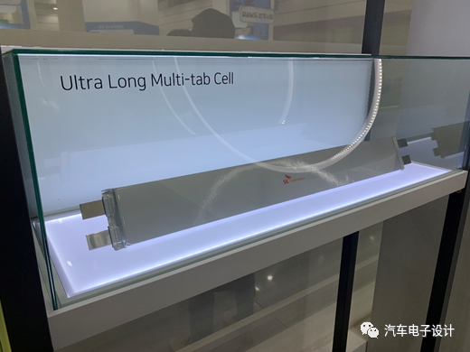

从韩国媒体的报道来看,在软包方向上 LG Chem 和 SK 都开始以 500mm 基准进一步提高到 1000mm 的长度。也就是在比亚迪做刀片以后,原有做层叠工艺的软包厂家也在这个道路上开发更大容量的电池。从现有的 78Ah 升级到 120-130Ah 左右,如果 2P 以上可以拉高。
图 3 超长的软包电池
如果我们按照下图所示的把电池系统只做 2 个长模组的方式,配合高能量密度的电芯是可以进一步往 150kwh 左右走的。
