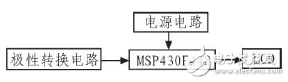

1 系统总体方案设计
本系统主要由以下4大模块组成:中央处理器、电源电路、电压极性转换电路和显示电路。
为了保证硬件电路设计的通用性,采用单级性电压测量的方法,将输入的双极性电压转换成单级性电压进行测量。然后将转换后的电压送入单片机A/D模拟通道进行模数转换,最终将转换的数字信号在LCD液晶上显示。系统设计框图如图1所示。
以MSP430F448单片机为核心的简易交流数字电压表系统设计
图1 系统设计框图

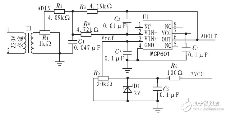

2.1 电压极性转换电路
从图2的电路中可以得到,首先通过变压器将220 V的交流电压降成8 V的交流电压,再经过极性转换电路将双极性的交流电压转换为单级性的交流电压。电路中的R405电位器主要用于调节参考电压,R404电位器用于调节交流输入电压的幅度。经过上面电路的处理,可以将输入的交流电压转换成0~3 V的单级性交流电压,这样很容易使用MSP430单片机自带的A/D转换通道进行模拟量采集,从而实现交流电压的测量。其中,极性转换电路主要由放大电路实现,在此我采用MCP601放大芯片。
图2 电压极性转换电路

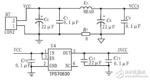

2.2 电源电路
用电池给系统供电,由于MSP430系列有内置模拟电源和模拟地,所以要进行模拟电源和数字电源的转换,以便给芯片供电。然后将电池电源转换为3V左右的电源给系统供电。具体电路如图3所示。
图3 电源电路

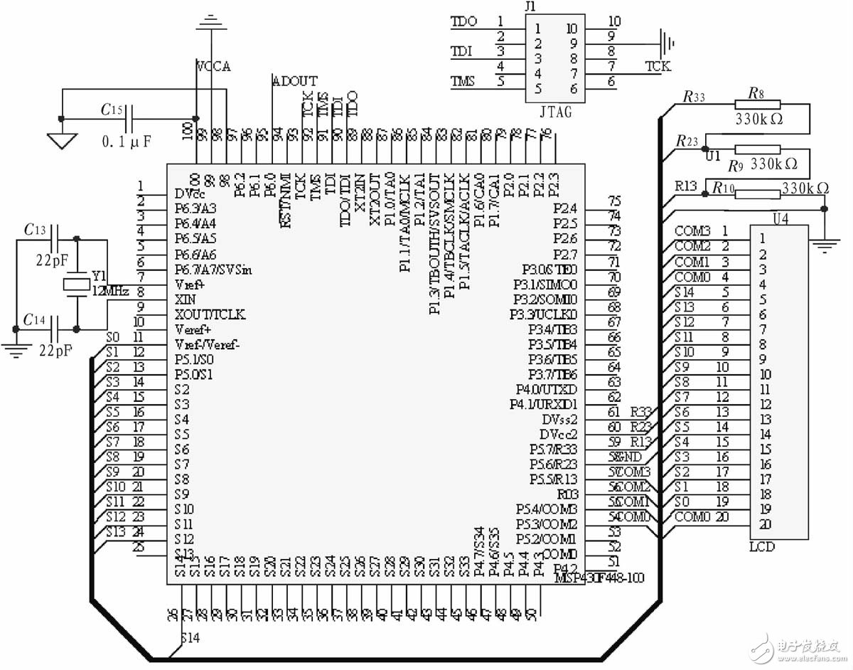

2.3 A/D转换、输出显示电路及JTAG接口电路
A/D转换用到了模拟输入通道A0,LCD显示用到了S0至S20,使用4MUX模式。液晶所需要的模拟信号由外接的等值电阻产生。具体电路如图4所示。
图4 A/D、LCD、JTAG电路

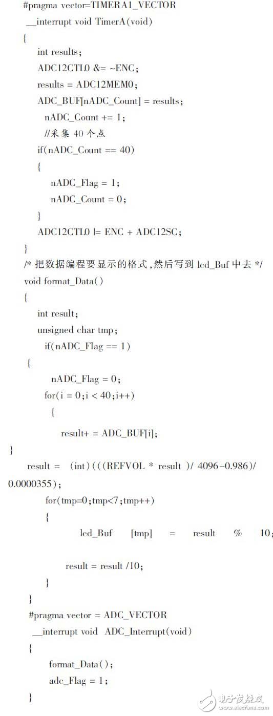

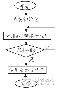

对于交流采集,需要在1个工作周期内采集40个点,即时间间隔为500μs,时间间隔采用定时器实现。
图5 程序流程图
3.1 采样、A/D转换子程序

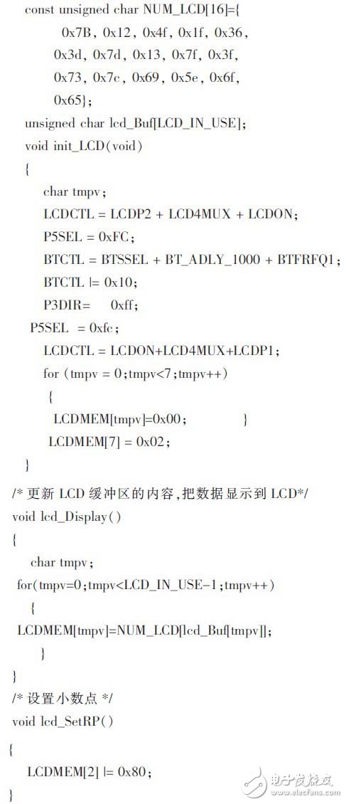

3.2 显示子程序

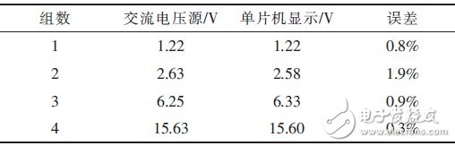

4 测试结果分析
电路测试结果如表1所示。
表1 电路测试结果
通过上述结果分析,测量较高值时测量精度有点低,误差大。但数值小的时候测量精度很高。不足之处是本设计的外围分压电路是通过调节电位器来实现的分压效果,实际电路受到电压源等因素影响较大,这之间会因为电压值的不同而引起效果好坏的改变。
5 结论
文中的程序通过MSP430开发工具IAR EmbeddedWorkbench编译、运行。在实验室做成一个简易电路,并将程序下载到电路板上进行运行,发现此电路可以实现测量交流电压的功能,但在精确度方面需要进一步改进。
