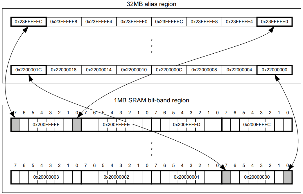

2.1 范围
位带是有范围的,并不是CortexM3全部地址空间都支持的。在 CM3中,有两个区中实现了位带。其中一个是 SRAM 区的最低 1MB 范围,第二个则是片内外设区的最低 1MB 范围。这两个区中的地址除了可以像普通的 RAM 一样使用外,它们还都有自己的“位带别名区”,位带别名区把每个比特膨胀成一个 32 位的字。当你通过位带别名区访问这些字时,就可以达到访问原始比特的目的。
支持位带操作的两个内存区的范围是:
0x2000_0000‐0x200F_FFFF(SRAM 区中最低1MB区域)
0x4000_0000‐0x400F_FFFF(片上外设区中的最低 1MB)
2.2 位带操作
对 SRAM 位带区的某个比特,记该比特所在字节的地址为A,位序号为 n (0<=n<=7),则它在别名区的地址为:
AliasAddr = 0x22000000 + ((A‐0x20000000)*8+n)*4 =0x22000000 + (A‐0x20000000)*32 + n*4
对于片上外设位带区的某个比特,记该比特所在字节的地址为A,位序号为 n (0<=n<=7),则该比特在别名区的地址为:
AliasAddr = 0x42000000 + ((A‐0x40000000)*8+n)*4 = 0x42000000 + (A‐0x40000000)*32 + n*4
上式中,“*4”表示一个字为 4 个字节,“*8”表示一个字节中有 8 个比特。

解析:
(addr & 0xf0000000) + 0x02000000:
区分SRAM还是外设,如果是外设,结果为4,再加0x2000000就等于0x4200000,0x42000000就是外设别名位带区。如果是SRAM,结果为2,再加上0x2000000就等于0x22000000,0x22000000就是SRAM别名位带区。
addr & 0x00ffffff:
屏蔽了最高2位,相当于减去0x20000000或者0x40000000。因为位带区的有效范围是1M,即0x100000,这样子就做到了低6位有效。
<< 5:
等价于乘以32
<< 2:
等价于乘以4

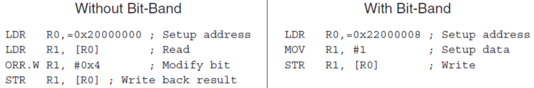

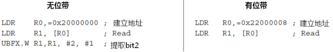

3 位段的优点
最容易想到的就是通过 GPIO 的管脚来单独控制每盏 LED 的点亮与熄灭。另一方面,也对操作串行接口器件提供了很大的方便(典型如 74HC165,CD4094)。位带操作可以把代码缩小, 速度更快,效率更高,更安全。总之位带操作对于硬件 I/O 密集型的底层程序最有用处了
位带操作还能用来化简跳转的判断。
当跳转依据是某个位时,以前必须这样做
1、读取整个寄存器
2、掩蔽不需要的位
3、比较并跳转
使用位带操作后
1、从未带别名区读取状态位
2、比较并跳转
当然,对于写入操作也从4步精简到3步
