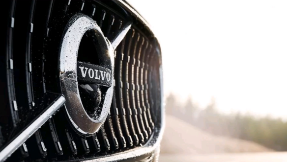

Matha 说,Volvo 的车子中目前整合了 20 种传感器,其中许多完全藏在里面,从外面看不到。例如,Volvo XC90 的前方停车摄影机位于散热器的护栅中,车侧的摄影机位于每个车门的后视镜中,而后方摄影机则位于车牌上方。Matha 说:“我们可以将传感器整合在车体内,并让它们看起来很美观。”
图 2:Volvo XC90 的前置摄影机。(来源:Volvo)
