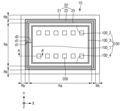

     image.png?imageView2/2/w/550
如上图,为该专利中发明的裂纹检测芯片布局图,其中主要包括检测芯片10、保护环20、第一边缘布线100和焊盘200。芯片包括内部区域Ra和外部区域Rb,外部区域也就是芯片的边缘区域,这样的划分将芯片的核心部件聚集在了内部区域内,即使在外部区域中出现了裂纹,芯片的功能也不会受损,进而在一定程度上保障了芯片的功能。
但是当裂纹从外部扩展到内部区域时,就可能会对芯片的可靠性造成严重侵害,因此为了保障芯片的正常使用,应当防止在内部区域中形成裂纹。这里的保护环就是起到这个作用,位于Ra和Rb之间的保护环可以阻止裂纹从外部区域扩展到内部区域,此外,该部件还具有密封的作用,可以防止外部湿气进入芯片的内部损害芯片。

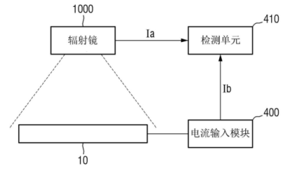

如上图,为裂纹检测芯片的布局示意图,该方案主要利用辐射镜对芯片上的裂纹进行检测。电流输入模块400通过焊盘200连接到第一边缘布线上,由辐射镜对于芯片以及第一边缘布线一起检查,检测的依据就是利用电流输入模块会将发热电流施加到第一边缘布线,如果第一边缘布线中存在裂纹,由于存在裂纹部分的电阻高于没有裂纹的其他部分的电阻,因此可以通过发热电流来产生热量。
辐射镜此时就会检查到被加热的部分,并且会检测第一边缘布线的通过发热电流产生热量的部分,并以图像的形式获取关于发热位置的信息,也就是说,辐射镜可以获取包括发热位置的图像信息,并将图像信息发送到检测单元,检测单元通过电流输入信息和图像信息就可以精确地检测芯片的哪个部分具有裂纹。

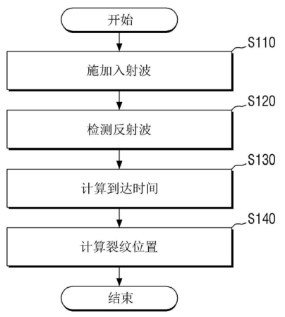

最后,我们来看看这种裂纹检测方法的流程图,首先,辐射镜通过焊盘将入射波施加到第一边缘布线,此时如果遇到裂纹会形成反射波。通过检测入射波的施加时间点和反射波的达到时间点就可以计算第一反射波距离,进而依据该距离精确地检查裂纹出现的位置。
以上就是三星发明的芯片裂纹检测方法,在硬件排布上,采用保护环和边缘布线来确保外围的裂缝不会向芯片内部扩散,同时,使用辐射镜来进行裂痕的检测,相比于传统方案,这种利用反射波确定裂纹的方式可以精确的测定反射波距离,进而检查出裂纹出现的位置,该专利的方案,也是给芯片制造产业增设了一道保险杠,以提高芯片合格率。
