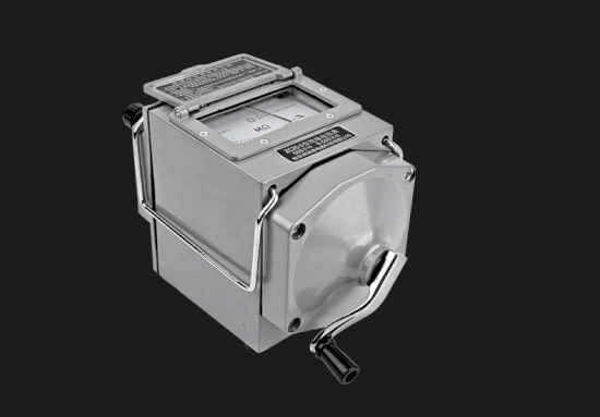

对于大多数普通用户来说,电工常用工具中必然听说过电笔,可能听说过万用表,但几乎都没有听说过摇表。但其实,摇表才是对于家庭电路和家庭电路常见故障来说,使用起来最方便、查找故障最迅速的一种工具。下面我们就来简单介绍一下摇表的使用方法,以及摇表在家庭电路中的应用。

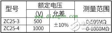

待测线路的额定电压在500V以下的,选择500V摇表。额定电压在500V以上的,选择1000~2500V摇表。一般家庭使用,选择500V摇表即可——这是选表,不是像万用表一样选量程,因此在购买时就要选好。

第二步、自检
在投入使用前,要先对摇表自身进行测试,以保证摇表可以正常工作。测试分为两步:先断路测试——接好表笔,把两支表笔的笔尖分离,转动手柄,查看示数。正常情况下指针应该处于表盘的最右侧,指向“∞”。再进行短路测试——把两支表笔的笔尖夹在一起,转动手柄,查看示数。正常情况下,指针应处于表盘的最左侧,指向“0”。
第三步、测量
把摇表的表笔夹在待测物体的两端,顺时针摇动手柄,慢慢加速,直至转速为2r/s(每秒钟两圈)并稳定在该转速下。待读数稳定后,不要停止手柄,开始读数。
查找故障最迅速的摇表在家庭电路中的应用和使用方法
测量完成后,松开转动手柄的手,让它自动停止。diangon.com在手柄尚未停止时,拆下黑色表笔,并用黑色表笔接触红色表笔的金属头,之后方可将红色表笔也拆下。
注意一点:测量时电路中不允许有电源和负载。
