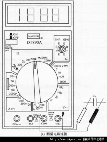

      一、用电容档直接检测
  某些数字万用表具有测量电容的功用,其量程分为2000p、20n、200n、2μ和20μ五档。测量时可将已放电的电容两引脚直接插入表板上的Cx插孔,选取适当的量程后就可读取显示数据。
  2000p档,宜于测量小于2000pF的电容;20n档,宜于测量2000pF至20nF之间的电容;200n档,宜于测量20nF至200nF之间的电容;2μ档,宜于测量200nF至2μF之间的电容;20μ档,宜于测量2μF至20μF之间的电容。

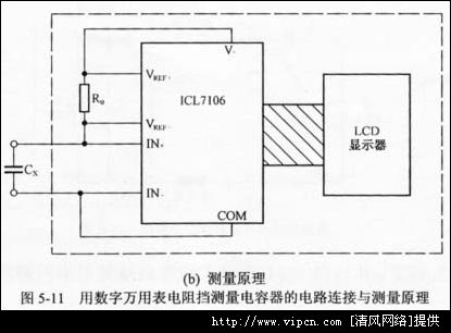

  实际证明,使用数字万用表也可观察电容器的充电进程,这实践上是以团圆的数字量反映充电电压的改动情况。设数字万用表的测量速率为n次/秒,则在观察电容器的充电进程中,每秒钟即可看到n个彼此独立且顺次增大的读数。依据数字万用表的这一显示特征,可以检测电容器的好坏和估测电容量的大小。下面引见的是运用数字万用表电阻档检测电容器的方法,关于未配置电容档的仪表很有适用价值。此方法适用于测量0.1μF~几千微法的大容量电容器。
  1. 测量操作方法
  如图5-11(a)所示,将数字万用表拨至适宜的电阻档,红表笔和黑表笔区分接触被测电容器Cx的两极,这时显示值将从“000”开端逐渐添加,直至显示溢出符号“1”。若不断显示“000”,标明电容器内部短路;若不断显示溢出,则能够时电容器内部极间开路,也可以够时所挑选的电阻档不适宜。检验电解电容器时须要留意,红表笔(带正电)接电容器正极,黑表笔接电容器负极。
  2. 测量原理
  用电阻档测量电容器的测量原理如图5-11(b)所示。测量时,正电源经历规范电阻R0向被测电容器Cx充电,刚开端充电的霎时,由于Vc =0,所以显示“000”。随着Vc 逐渐长高,显示值随之增大。当Vc =2VR 时,仪表开端显示溢出符号“1”。充电时间t为显示值从“000”改动到溢出所须要的时间,该段时间距离可用石英表测出。

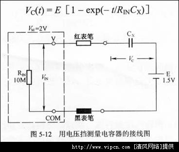

  1. 测量方法及原理
  测量电路如图5-12所示,E为外接的1.5V干电池。将数字万用表拨到直流2V档,红表笔接被测电容Cx的一个电极,黑表笔接电池负极。 2V档的输进电阻RIN=10MΩ。接通电源后,电池E经历RIN向Cx充电,开端树立电压Vc。Vc与充电时间t的联系式为
       在这里,由于RIN两端的电压就是仪表输进电压VIN,所以RIN实践上还具有取样电阻的作用。很显然,
  VIN(t)=E-Vc(t)=EeXP(-t/RINCx) (5-2)

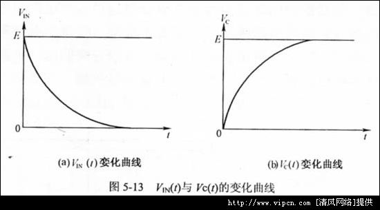

  图5-13是输进电压VIN(t)与被测电容上的充电电压Vc(t)的改动曲线。由图可见,VIN(t)与Vc(t)的改动进程正好相反。VIN(t)的改动曲线随时间的添加而降低,而Vc(t)则随时间的添加而长高。仪表所显示的虽然是VIN-(t)的改动进程,但却间接地反映了被测电容器Cx的充电进程。测试时,假设Cx开路(无容量),显示值就总是“000”,假设Cx内部短路,显示值就总是电池电压E,均不随时间改动。
  式(5-2)标明,刚接通电路时,t=0,VIN=E,数字万用表开始显示值即为电池电压,尔后随着Vc(t)的长高,VIN(t)逐渐降低,直到VIN=0V,Cx充电进程完毕,此时

  被测电容为一只1μF/160V的固定电容器,运用DT830型数字万用表的2VDC档(RIN=10MΩ)。按图5-12衔接好电路。开始,仪表显示1.543V,然后显示值渐渐减小,大约经历2min左右,显示值固定在0.003V。据此求出被测电容器的漏电流
  被测电容器的漏电流仅为0.3nA,标明质量良好。
  例二:
  被测电容器为一只0.022μF/63V涤纶电容,测量方法同例一。由于该电容的容量较小,测量时,VIN(t)降低很快,大约经历3秒,显示值就降低到0.002V。将此值代入式(5-3),算出漏电流为0.2nA。
