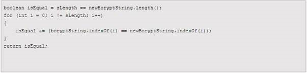

新思科技网络安全研究中心(CyRC)研究人员发现了CVE-2020-28052漏洞,即广泛使用的Java密码库Bouncy Castle中的OpenBSDBcrypt类的绕过身份验证的漏洞。该类实现了用于密码哈希的Bcrypt算法。攻击者可以在使用Bouncy Castle的OpenBSDBcrypt类的应用程序中绕过密码检查。
doCheckPassword方法的验证程序实现是有缺陷的。该代码检查值为0到59(包括0和59)字符在字符串中的索引,而不是检查在字符串中0到59之间位置的字符值是否匹配。这意味着一系列密码,其生成的哈希(例如,哈希值不包含介于0x00和0x3B之间的字节)会与其它不包含这些字节的密码哈希匹配。通过此检查意味着攻击者不需要与存储的哈希值逐字节匹配。
                                              image.png?imageView2/2/w/550
在使用Bcrypt.doCheckPassword()检查密码的大多数情况下,成功地利用漏洞将绕过身份验证。
