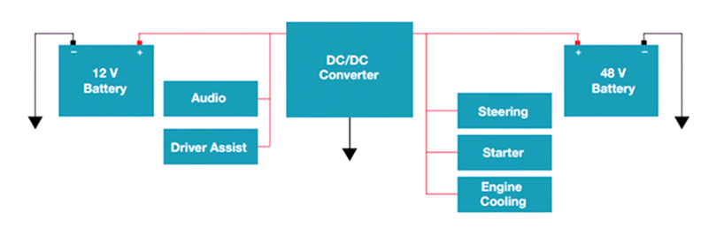

对比一下传统 12V 集中式架构和 48V 分布式架构,不难发现,集中式 48V-12V DC-DC 转换器(SilverBox)大多很笨重,线束也很粗重,因为使用的是较早的低频率开关 PWM 拓扑。此外,它们也会为大量关键动力总成系统带来单点故障。
传统 12V 集中式配电架构

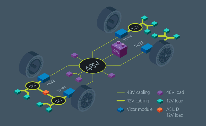

48V 分布式架构
而采用模块化电源组件的分布式供电架构使用更小、更低功耗的 48-12V 转换器为 12V 负载的车辆配电。通过简单的功率方程式 P = V • I 和 PLOSS = I2R 就可以知道为什么 48V 配电比 12V 更高效。
与 12V 系统相比,对于给定功率级而言,48V 系统电流低四倍、功耗低 16 倍。在 1/4 电流下,电缆和连接器更小、更轻,成本也更低。此外,分布式电源架构还有显著的热管理及电源系统冗余优势。

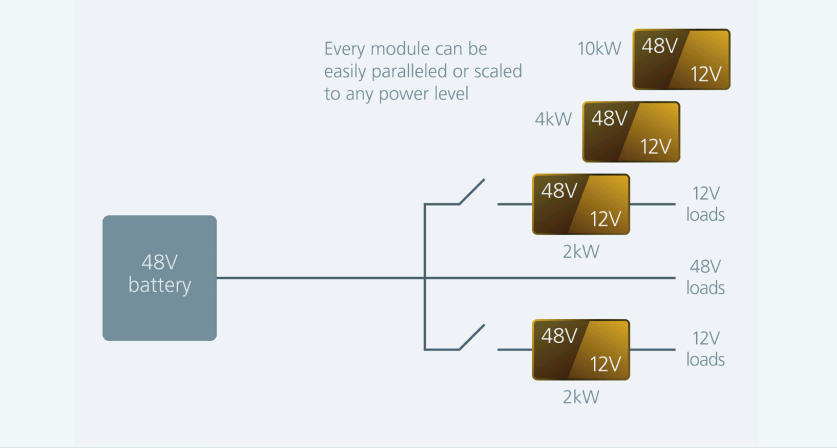

分布式供电的模块化方法的最大优势是高度可扩展性。
•混合动力车:根据不同分布式负载的电源分析,可以设计一个模块并对其进行适当功率粒度及扩展性认证,用于并行阵列扩展。通过使用分布式模块代替大型集中式 DC-DC 转换器,能够以显著降低的成本实现 N+1 冗余。如果在汽车开发阶段负载功率有变,该方法依然有优势。工程师可以增减模块,无需对整个已完成定制电源进行修改。另一个设计优势是缩短开发时间,因为模块已获得了相应认证。
混合动力车的模块化方法

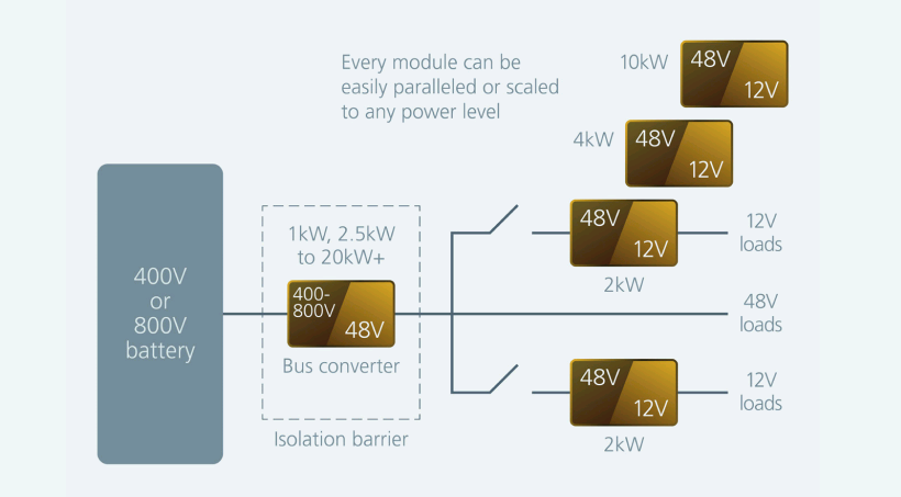

•纯电动汽车:由于动力总成和底盘系统的高功率需求,需要使用高压电池。48V SELV(安全特低电压)PDN 对主机厂来说仍然有很大好处,但是,现在电力系统设计者面临着一个额外的挑战,即高功率 800V 或 400V 至 48V 的转换。
由于 400V 或 800V 配电的安全性要求,这种高压隔离转换器的分散非常困难而昂贵。然而,可利用电源模块设计一种大功率集中式定比转换器来代替大型 SilverBox DC-DC 转换器。
那么,就可以使用适当粒度和可扩展性级别的电源模块,然后很容易并联起来满足一系列具有不同动力系统和底盘电气化要求的车辆。
