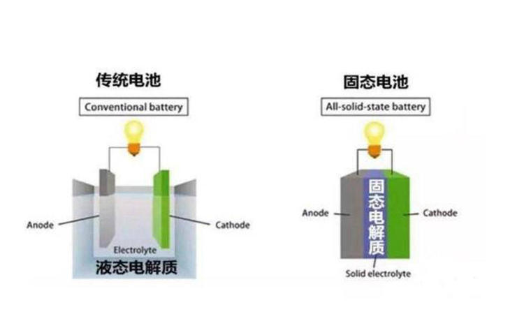

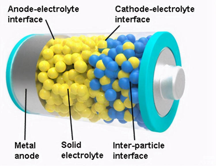

首先我们说固态电池优势前先要问问它是谁?所谓的固态电池从字面上便可很好的理解,固态电池,将液态的电解液变为固态,其固态电池大多数时候指的是固态锂电池。我们都知道传统锂电池,是由正极、隔膜、负极,再灌上电解液制造而成,而固态锂电池,简单来说就是电池里面没有气体、液体,所有材料都以固态形式存在,用固态电解质代替隔膜和电解液。
目前来说,主流的固态电解质分为聚合物、氧化物、硫化物。而近日丰田汽车公开表示将于2021年正式亮相固态电池及相关技术。而丰田汽车所走的技术路线则是采用硫化物作为固态电解质。可以说这种固态电解质各项参数都不错,同样其他车企也在对固态电池进一步研发。

目前,技术层面上全固态电池还需要解决三个难题:第一便是离子导电率:(电导率是用来描述物质中电荷流动难易程度的参数。电池中,电解质的功能在于电池充放电过程中为锂离子在正负极之间搭建传输通道以实现电池内部电流的导通,决定锂离子运输顺畅情况的指标被称为离子电导率。)
上文也提及了固态电解质的三种分类体系,但综合而言无论哪一种聚合物体系,其中的离子导电率要远低于液态电解质,而两者的最大区别就是一个液体导电另一个是固态导电,所以锂离子的通过率是一定程度决定了正负极相互运输的通畅性。
第二点便是固态电解质与正负极之间是以固体对固体的接触,接触面积小,紧密型要差很多。而目前现阶段大部分的产品仍需加入液态电解液用来缓解界面的阻抗作用,并且在一定程度上增加电导率。
第三点便是成本问题。因为固态电池现在的技术难度很高,所以生产效率很低,导致成本高居不下,大概是三元锂电池的几十倍,导致无法大规模应用,也算是固态电池的一大缺点,因为电动汽车不是顶级超跑,是要成为未来主流的一种车型。
