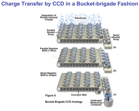

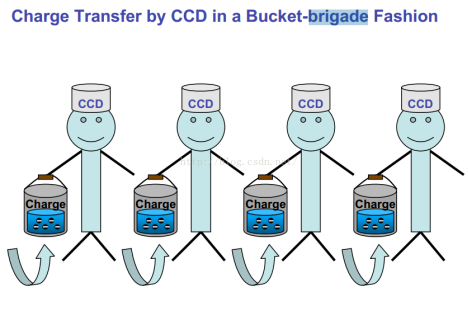

CCD中每个感测元件存储的电荷通过电荷转移过程转移到一个读出节点。通过控制电容器门上的电压,使电荷从一个电容器溢出到下一个电容器,或从一排电容器溢出到下一排电容器,电荷就可以在设备之间移动。因为CCD是一个串行设备,所以每次读取一个电荷包。
并行和串行传输的组合将每个传感器元件的电荷包按顺序传送到单个测量节点。CCD电极(栅)网络形成电荷转移的移位寄存器。整个并行寄存器的电荷耦合移位将最接近寄存器边缘的像素电荷行移动到沿着芯片的一个边缘的专门的单行像素,称为串行寄存器。从这一行电荷包依次移动到片上放大器进行测量。一旦清空,串行寄存器就会被另一个并行寄存器的行移位重新填充,循环重复。

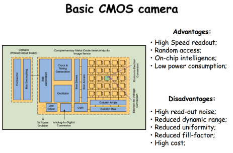

CMOS传感器刚好避免了这个问题。最简单的CMOS成像仪使用没有放大的像素,每个像素由一个光电二极管和一个MOSFET开关组成。CMOS传感器在每个像素处即将电荷转换为了电压,因而导致了很多独特的优缺点,如今已经在绝大多数应用中代替了CCD。第一代CMOS传感器技术为PPS(passive pixelssensor),第二代为APS(active pixels sensor)。APS每个像素包含一个或多个MOSFET放大器,将光产生的电荷转换为电压,放大信号电压,并减少噪声。CMOS传感器还使用一种特殊的光电探测器,称为pin型光电二极管,这种光电二极管对低延迟、低噪声、高量子效率和低暗电流进行了优化。
今天的标准CMOS APS像素包括一个光电探测器(pin型光电二极管),一个浮动扩散,以及由四个CMOS晶体管组成的所谓的4T电池,一个转移门、复位门、选择门和一个源跟随读出晶体管。固定的光电二极管允许电荷完全转移到浮动扩散(进一步连接到读出晶体管的栅极),消除了延迟。
CMOS和CCD传感的一个很大的区别是,每个CMOS传感器像素都有自己的读出电路,它位于光敏区旁。CMOS图像传感器足够便宜,可以用于智能手机,而且比CCD传感器消耗更少的电能。它们还允许像素级的图像处理,用于感兴趣的区域、分类、过滤等。但是CMOS传感器往往表现出较低的动态范围,更多的读取噪声和更不均匀的空间响应。由于这些原因,测量传感器的特性必不可少。

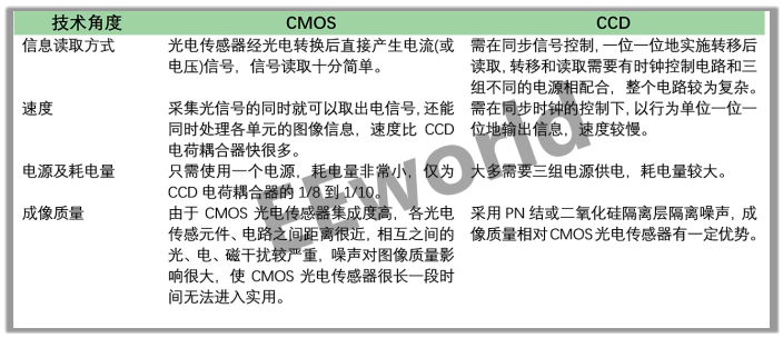

最后总结一下CMOS vs CCD

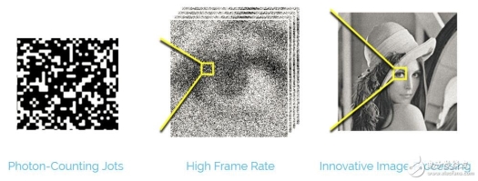

最后,介绍一下一种全新图像传感器,量子图像传感器(QIS)。QIS通过计算光电子在空间和时间上的数量来计算图像。QIS由映像点(jots)的特殊像素组成,而不是“像素(pixels)”,每个映像点(jots)都可以探测到单个光子。它们的全井容量(饱和前产生的载流子数量)只有几个电子,而且它们不使用雪崩倍增。
QIS可能包含数亿甚至数十亿的jots,读取速度可能达到每秒1000或更高,这意味着原始数据速率接近1 Tbit/sec。通过使用先进的降噪算法,良好的灰度图像可以在平均每像素不到一个光子的极低光线下捕获。
得益于QIS对单个光子敏感,所以它具有令人艳羡的‘视力’,可以在微弱的光线下看到物体。例如,圣诞树上的一颗装饰灯泡,每秒产生的光子数量就高达10^19个,由此可以想想一个光子有多暗淡!”
芯片测试表明,在室温和60℃下,QIS芯片的暗电流都非常低。同时,研究人员还对高速单光子成像进行了测试,并展示了一百万像素分辨率、1040 fps的读出速度。未来,他们将使QIS芯片能够以非常快的速度扫描数亿甚至数十亿个映像点(jots)。
超灵敏量子图像传感器“独具慧眼”
普通的CCD和CMOS图像传感器将接收到的光电电荷集成并进行数字化。它们的全井容量定义了动态范围的上限,而读噪定义了下限。在下限处的一个问题是,这些传感器使用的光雪崩过程在微光下会引起问题,例如电荷增益的变化。此外,它们对硅缺陷也很敏感,导致高暗电荷载流子计数率,这限制了低光性能和制造良率。
另一方面,在QIS光子计数图像传感器中,图像像素由一系列随时间和在指定空间内的jots计算而成。当QIS一次拍摄一个光子时,它仍然可以通过特殊的多次高速曝光来实现高动态范围(>120 dB)。
