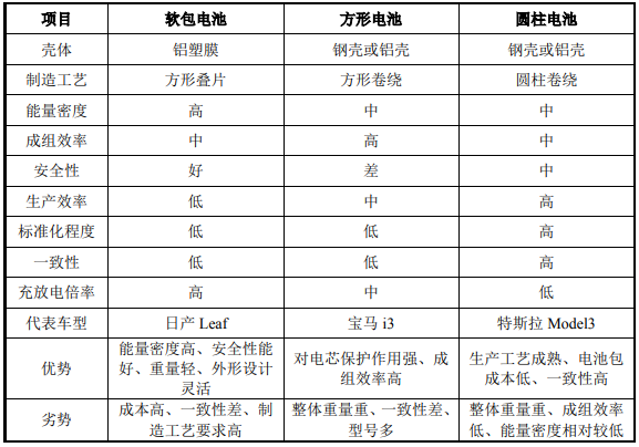

锂离子电池根据封装方式和形状不同,可分为圆柱、方形和软包电池。三种动力电池的组成要素区别不大,核心差异在于圆柱和方形电池主要采用金属材料作为外壳,软包动力电池采用铝塑膜作为外壳。由于形状不同,也形成了圆柱卷绕、方形卷绕和叠片三种制造成型工艺。三种形状动力电池的主要技术指标对比如下:

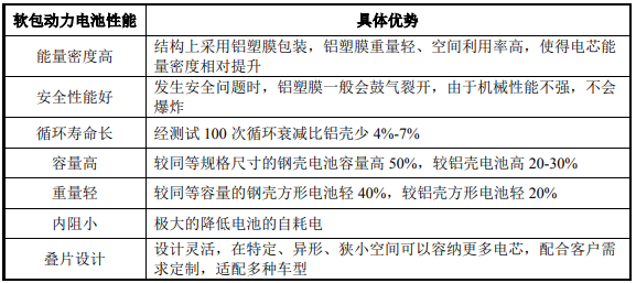

软包动力电池具备高能量密度和高安全性能的重要优势,符合动力电池的技术发展方向。软包动力电池具体技术性能特点如下:
image.png?imageView2/2/w/550
图片来源:孚能科技招股说明书
软包电池由于外包装较薄,在出现极端情况时容易被刺穿,因而在电池包环节需要加入金属防护层给予更多的保护,会带来成组效率不佳、成本提升的问题。此外,在封装环节较难控制,容易发生鼓胀等问题,使得产品一致性较差。研发实力强劲、生产工艺成熟、标准化自动化智能化程度高的动力电池企业在解决软包电池一致性问题、提高成组效率、降低产品成本等方面上极具竞争优势。
