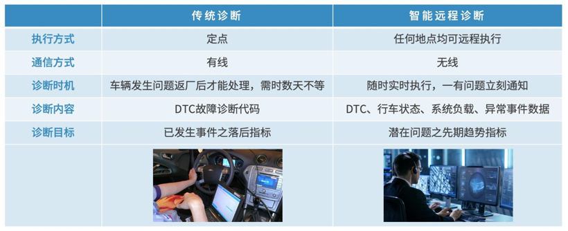

在传统的诊断方案中,当汽车零部件出现问题时,UDS协议会将故障信息保存至内存中,由维修人员通过通信总线读取故障信息。其特征为,诊断地点受限;需有线操作;待车辆发生事故返厂后才能处理,需时数天不等;诊断内容仅限DTC故障诊断代码;其获取到的数据也仅为事件已发生的DTC相关信息,属于落后指标。
而相较于传统的诊断方案,科络达的远程诊断技术使诊断由被动变为主动,能够随时或者定期对车辆进行远程诊断,并远程修复故障(借助OTA技术)。主动是该诊断技术的最大特点。当用户发现车辆有任何异常状况时,可以通过语音方式存到后台。而针对车辆异常,后台会马上通过语音或HE的方式给予反馈,在第一时间让车主安心。同时在后台的辅助下,车主将很清楚地知道车辆可能发生的一些问题,整车厂也将对车辆状况有更详尽的了解,为后续修理争取更多的时间。
另外,过去检查车辆故障时,通常需在固定地点通过有线接入的方式来实现,并且只能对DTC故障诊断代码进行诊断,一旦发现问题只有去4S店甚至返厂才能得到处理。而智能远程诊断,在任何时间、任何地点都可以实施——只要能连上网,且无论是DTC故障诊断码、行车状态,还是系统负载、异常事件数据都可以诊断,不仅高效,还能大大节省维修成本。

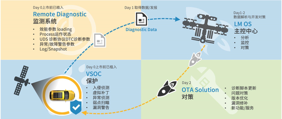

具体来看,科络达的远程诊断解决方案主要由四个部分组成:Remote Diagnostic+VSOC+LM OS+OTA Solution。 其中Remote Diagnostic远程诊断主要是通过监测效能参数loading、Process运作状态、UDS诊断协议、故障警告参数等,搭配端边缘计算与平台诊断交互,协助车厂发掘系统异常。该系统与VSOC在上市前就会被植入车辆内部,用于提前预测即将发生的故障。
特斯拉,科络达,OTA远程升级,远程诊断
科络达车载远程诊断解决方案,图片来源:科络达

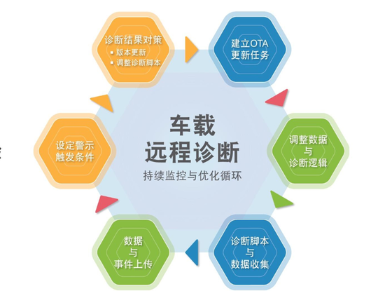

“依据设定好的数据警示、行为触发、异常状态累计判断等条件,在IVI脚本分析中,系统可以通过持续收集通讯网络、应用程序、硬件效能、使用操作记录、系统程序等状态信息,分析判断车辆当前状态,防患于未然。至于究竟发生几次异常,会被视为需要立即处理,这类警示设定条件我们会和车企进行深度沟通。需要指出的是,由于远程诊断涉及到大量的数据收集,指出该平台会架设在整车厂,一旦系统检测到ECU缺陷,会立即提供缺陷报告和故障快照给整车厂,让车企或者技术提供商第一时间做出反应,更早一步发现问题。” 科络达CTO张鑫杰(Jacky Zhang)表示
VSOC则是提供联网安全防护,包括入侵侦测、下发虚拟补丁、异常侦测、弱点扫描、漏洞警告等。 通过与趋势科技的合作,科络达拥有庞大的安全数据库,如果发现异常访问,可以迅速通知车企做好应对。
而LM OS主控中心,主要用于对前两个系统里收集的数据进行分析,给车企下一步的行动提供决策依据,辅助制定OTA对策。这个阶段很关键的一点是对后台数据进行分类整理和预测评估,比如如何根据DTC排名和发生趋势等发掘诊断趋势,透过车型、车龄、地区与常见问题交错分析等掌握车辆状态,让这些数据成为未来一个很重要的参考依据。据悉,为此科络达专门打造了可客制化的服务平台,可供车企进行多元化的数据收集,同时串接第三方资源。
之后,就可以通过科络达的OTA更新技术,将新版本的软件、固件更新到各设备端,实现深层分析、智能预警、远程优化的效果。在科络达看来,这整个过程是可以不断循环的,即从监测预警分析到远程更新,以不断为车辆与设备注入更优化的功能与体验。
