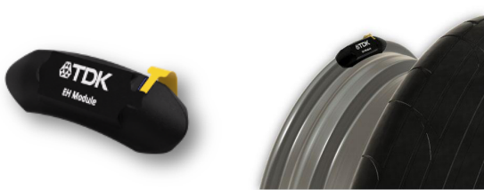

图 1 和 2:左图是 InWheelSense 能量收集模块。右图是安装在汽车轮辋上的模块。
利用压电元件收集能量
InWheelSense 能量收集模块利用压电元件从机械运动或力中产生电能。该模块放置在轮胎和车轮之间的边界处,可以利用轮胎旋转时路面产生的力来发电。通过车轮周围的多个设备连接,该模块可以根据驱动系统的负载实现可扩展的发电,当以 65mph/105km/h 的速度行驶时,可实现 1mW 的平均连续功率输出。这种永久电源是利用一系列非感知传感技术的数字化驾驶、道路和轮胎状况的理想选择。

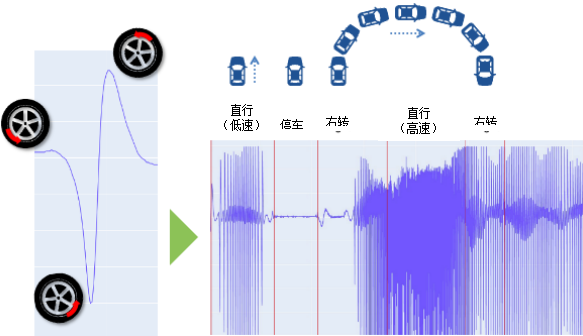

利用压电元件进行路况和环境传感
由于速度、转弯和其他运行条件的变化会导致该装置的电动势特性发生变化,因此 InWheelSense 模块可以通过分析压电效应产生的波形并利用这些功率变化来感测各种驾驶条件。轮胎接触路面时会输出波形,因此,当汽车开始行驶时就会不断产生波形。随着车速的提高,波形的产生频率也随之增加,当行驶方向改变时,轮胎上的负荷也将发生改变,从而产生反映当时行驶特点的不同波形。由于车轮每转一圈会输出一个波形,所以 InWheelSense 模块不仅能够检测行驶过程中的速度,还能根据输出波形的形状检测路面状况。
图 3:InWheelSense 模块可以通过分析压电效应的波形来感测各种驾驶条件;产生不同的波形来反映当时的驾驶特点。
