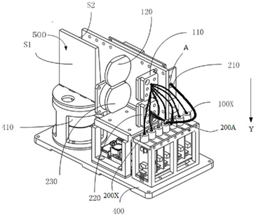

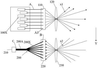

图1 光扫描组件示意图
图1为本专利提出的一种光扫描件示意图,光扫描组件主要用于激光雷达的扫描测量,包括n个间隔设置的激光器100X、一个探测器210、发射光学透镜120、接收光学透镜230以及光耦合部200。发射光学透镜120与接收光学透镜230在第一方向上间隔排列,且光轴彼此平行, n个激光器的发射端A1位于发射光学透镜的焦平面上并间隔排列。激光器100X的发射光纤在不同时刻发射激光束,并通过发射光学透镜将激光束准直,接收光学透镜230将多个激光束产生的回波光束接收聚焦至焦平面,并被光耦合部200送往接收端B。
光耦合部200针对n个激光器设有n个接收通道,分别传递n个回波光束,其中不同角度的发射光束所产生的回波光束均能传导至同一探测器上,从而可实现多路发射、一路接收的扫描测量模式,大幅度减小了探测器组件的使用数量与雷达的体积和成本,同时也简化了控制电路并增强了光扫描组件的稳定性,避免多组回波光束之间的信号串扰。
图2 具有光扫描组件的激光雷达示意图
包含光扫描组件的激光雷达示意图如图2所示,包括扫描转镜500和图1的光扫描组件,扫描转镜沿第一方向延伸的线为转轴进行转动,包括第一反射面S1和第二反射面S2,二者朝向不同,光扫描组件的探测器210和7个激光器100X以及电机均与激光雷达的控制装置电连接,以控制探测器210和7个激光器100X以及电机之间的工作配合。当扫描转镜进行转动时,7个激光器100X发射的7条激光束经两个反射面形成不同的扫描角度进行扫描,从而使得在不增加激光器和探测器的前提下,有效扩展扫描光束的扫描区域,实现大面积测量。
